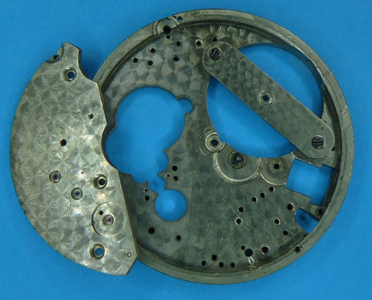

MembreJe rhabille actuellement une montre de poche de facture assez soignée dont la platine principale comporte pas moins de 3 pièces !
Elle doit dater de la fin du XIXe, l’échappement est à ancre simple plateau et le spiral est en acier bleu. La serge du balancier est composée de deux métaux mais elle n’est pas coupée. En connaissez-vous la raison ?
