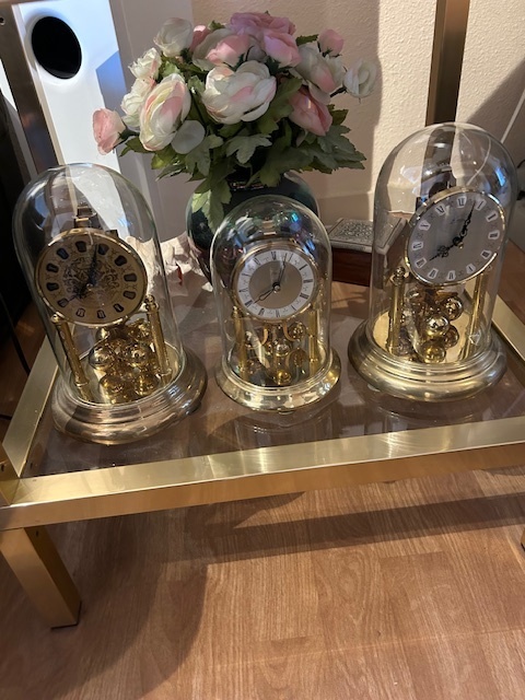

Si vous posséder des 400 jours ou si vous êtes intéressés par leur fonctionnement n’hésitez pas à montrer vos petites merveilles et à prendre part aux échanges dans cette rubrique!
Voici mes deux premières. L’une a appartenu à ma sœur jusqu’à son décès, sa jumelle vient d’un vide-grenier, obtenue pour quelques euros. Les deux fonctionnent très bien après un certain temps passé dessus.

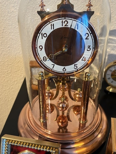

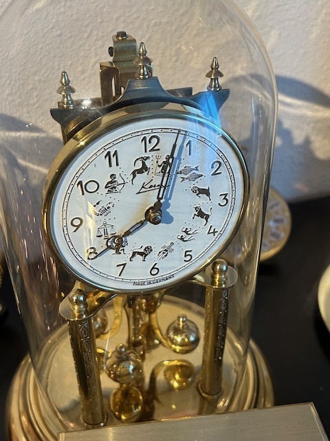

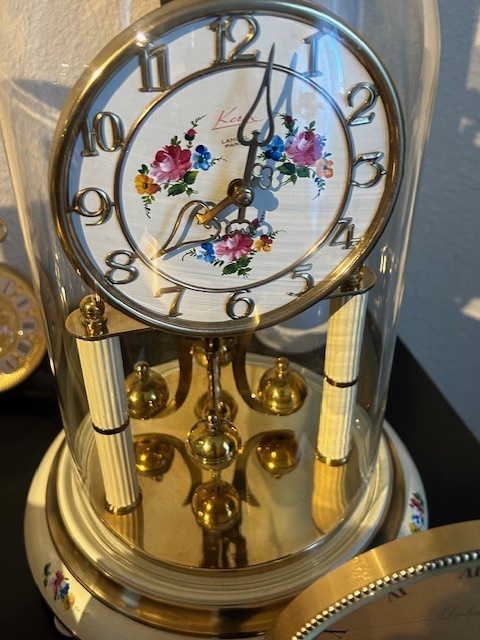

MembreBonjour,
Je possède 6 pendules 400 jours de la marque Kern , toutes révisées par mes soins , changement des fils de suspension , ressorts…
Elles fonctionnent depuis des années , la plus ancienne aux motifs fleurs date des années 50.
