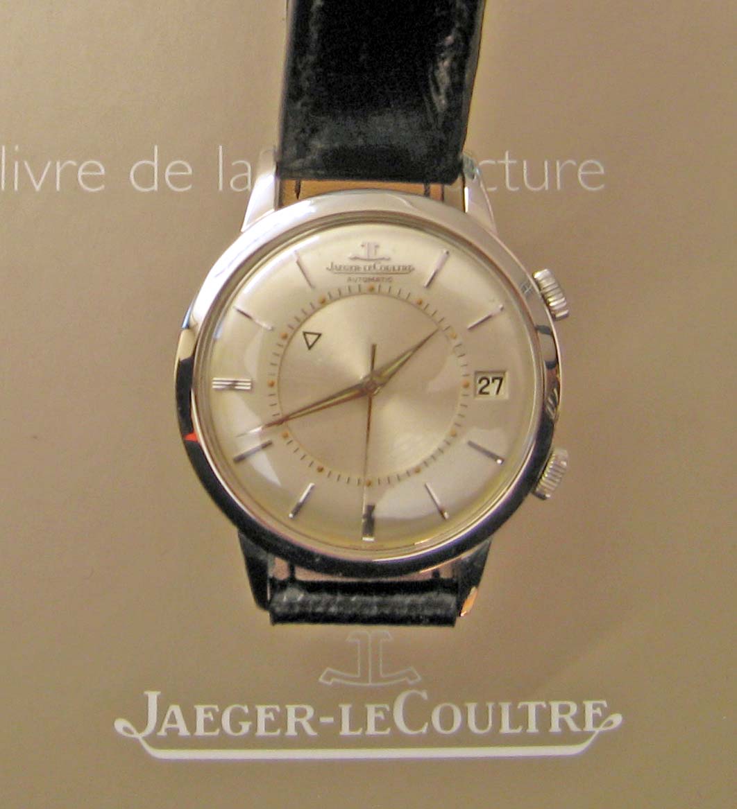

    Enfin ! Oui, enfin, j’ai trouvé celle que je cherchais depuis longtemps… une Mémovox automatique années 60 (cal 825) ! Je l’ai reçu il y a quelques semaine et je n’ai pas résisté à vous la montrer, même si le cliché n’est pas top top (la première).

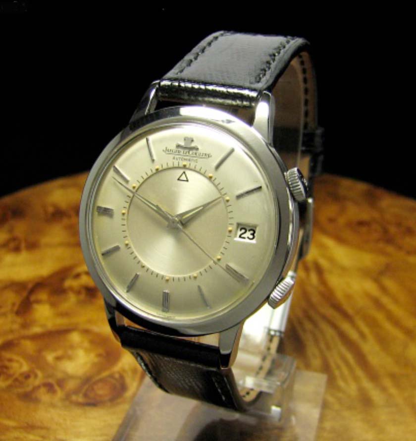

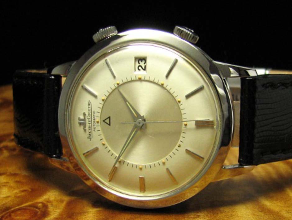

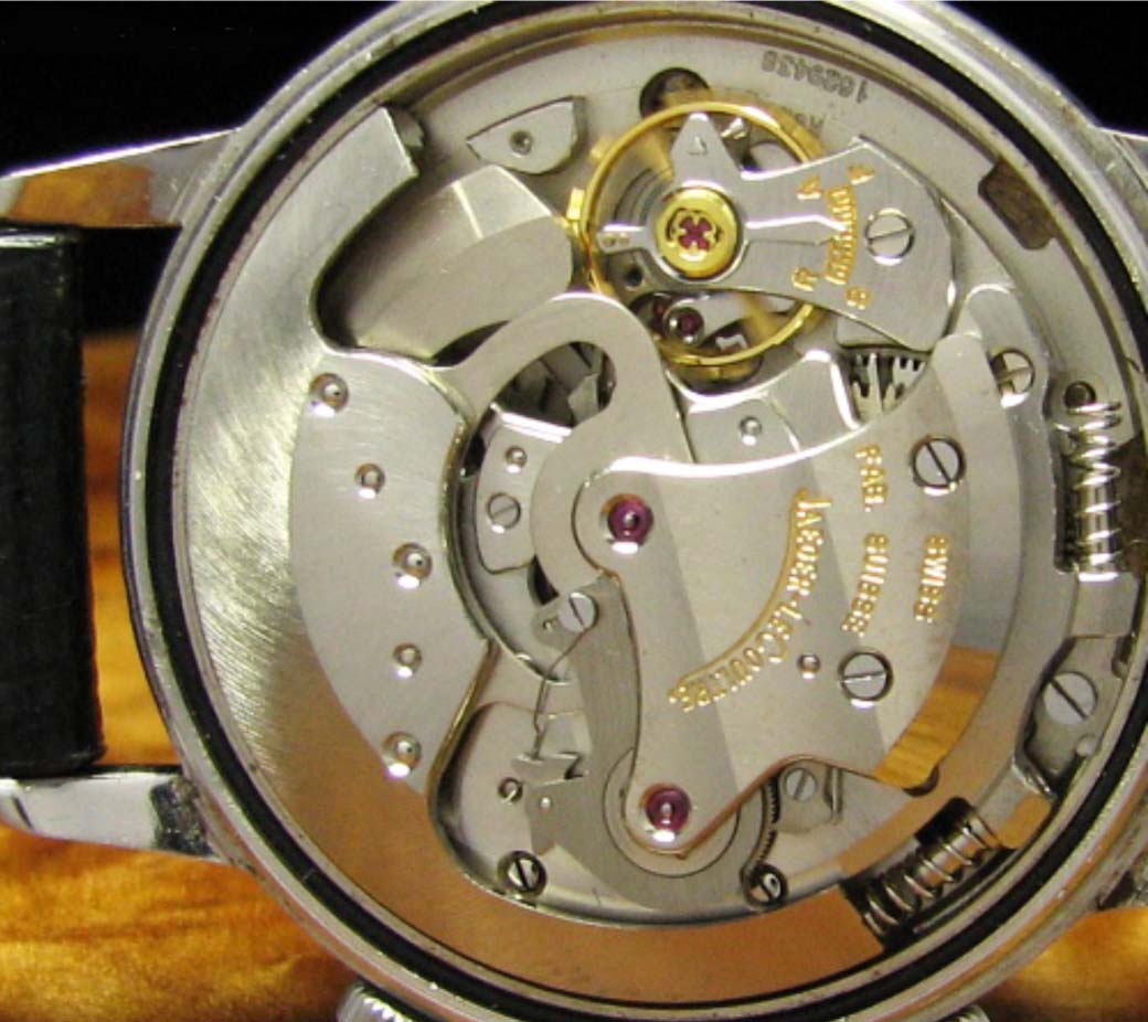

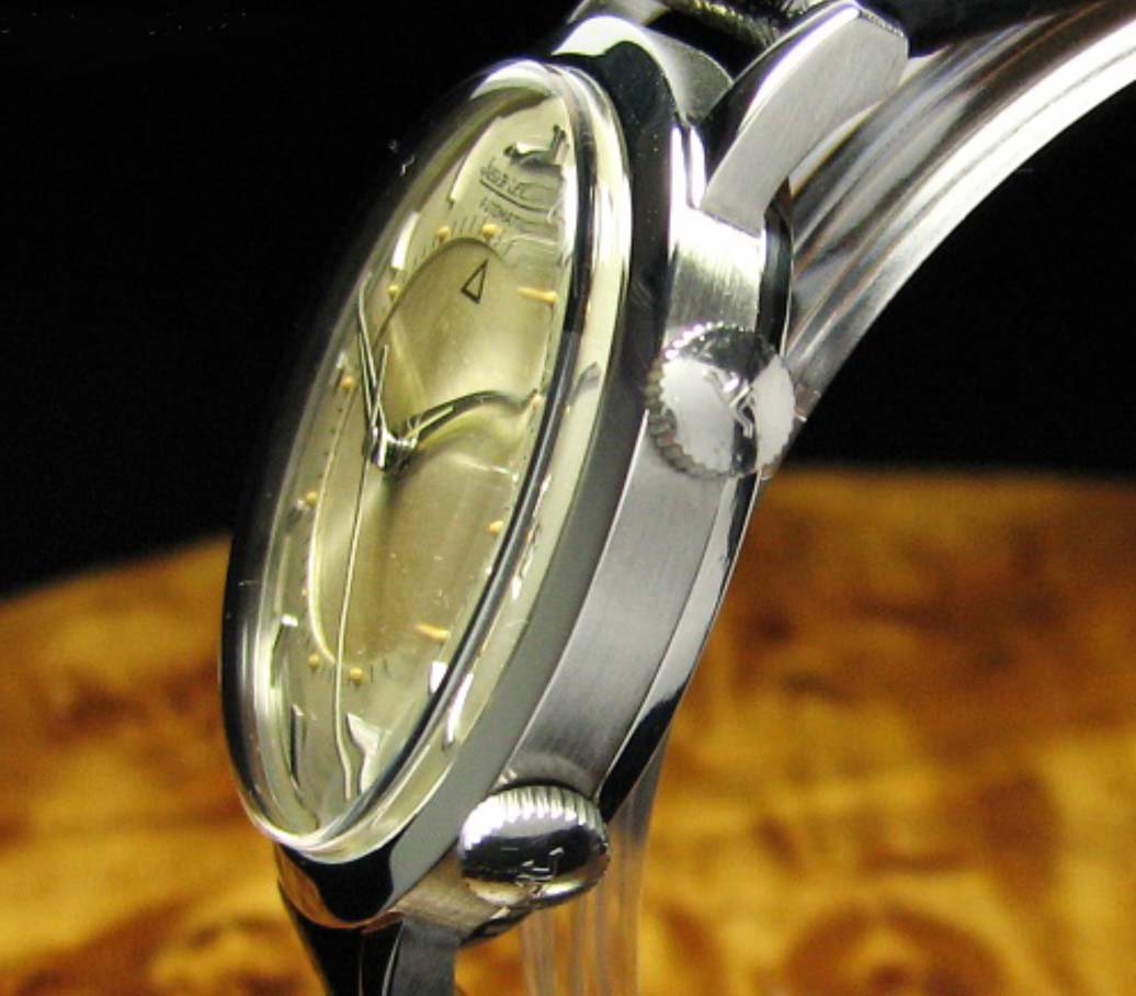

    Les autres photos sont celle prises par le vendeur. Le vendeur m’a affirmé qu’elle était dans son jus et jamais restauré.

    Elle est encore sous garantie et j’aimerais vous faire part de certaines remarques pour savoir si tout est ok ou s’il y a des dysfonctionnements.
    – Le réglage de la sonnerie ne correspond pas exactement à celui de l’heure. Elle sonne environ un quart d’heure avant. ex 10h45 pour un réglage à 11 h. Est-ce normal ?
    – L’alarme n’a pas une sonorité régulière même avec le ressort remonté à fond. Du style RRRrrrrRRRRRRrrrrrrrrrRRRRRR. Je ne sais pas si je fais bien la cloche poussive mais du moins j’espère être clair dans mes explications.
    – Dernière chose, combien de temps faut-il pour que la montre soit remontée. Je pose cette question car pour l’heure, je ne l’ai porté que quelques heures (pas touche avant mon anniversaire en juin…) et j’ai constaté qu’elle s’arrêtait même en la gardant au poignée. Pour la faire repartir soit je suis obligé de secouer le poignet (fortement) soit (le plus souvent) relancer le mouvement en jouant avec la couronne tirée. Là encore, y-a-t-il un problème ? La montre devrait-elle fonctionner sans discontinuité dès qu’on la met au poignet même si elle est totalement déchargée au départ ? Précision, au bureau je ne bouge pas beaucoup le poignée…
    voila voila;
    Merci pour votre aide
    Et félicitation pour la tenue de ce forum.
    Amicalement
    Lecorbusier
