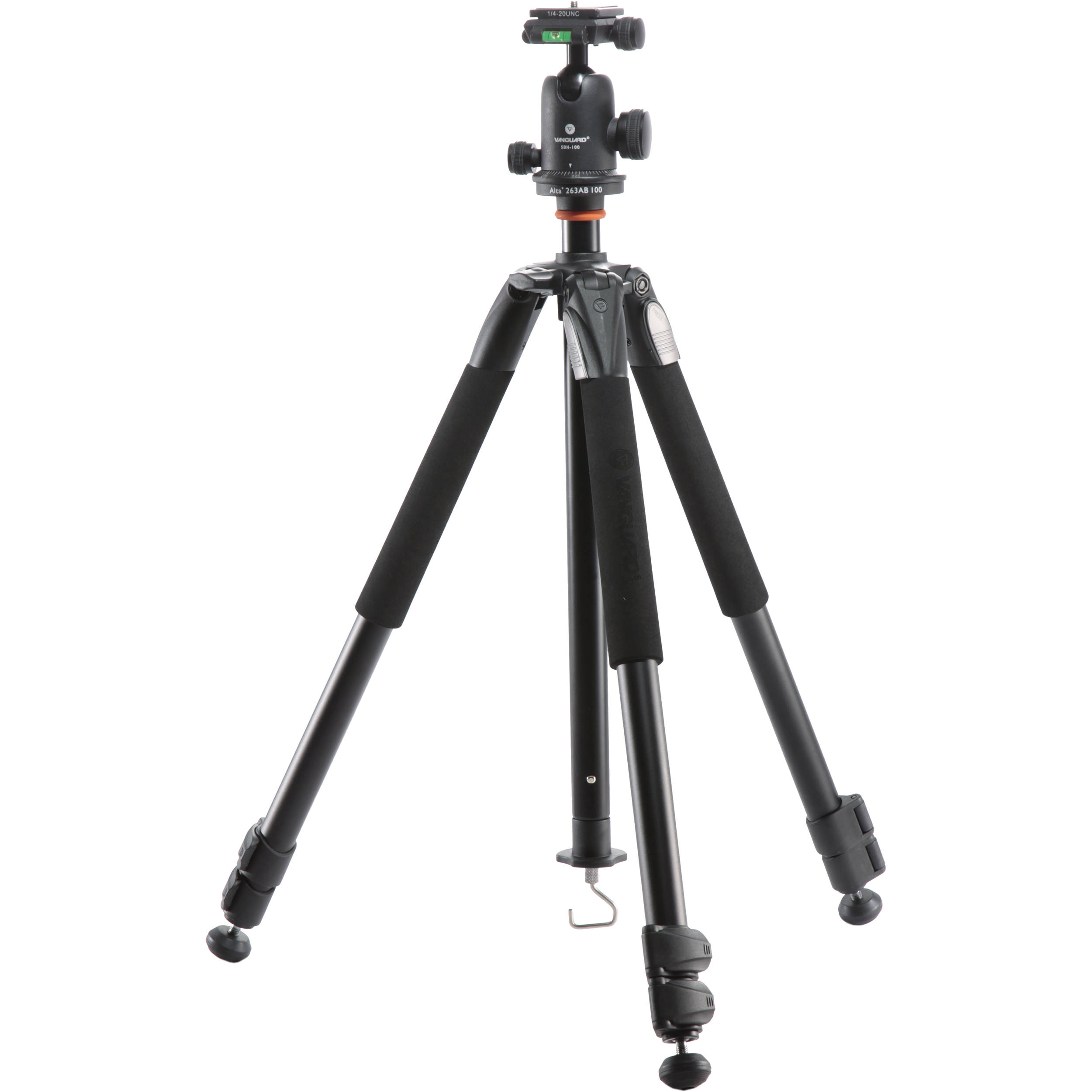

Quel trépied pour la macro ?
FORUMAMONTRES › Forums › Espace Photos de montres › Quel trépied pour la macro ?
  • #410000124451
    adco86
    https://www.missnumerique.com/vanguard-trepied-aluminium-alta-ca-203-agh-p-20915.html
    Moi j’ai celui ci, j’en suis plutôt content.
    De multiples possibilités de réglages.
    #420003487950
    adco86
    Un petit sujet pour parler matériel Smile !
    Je souhaite depuis quelques temps me mettre à la macro.
    J’ai actuellement un bon vieux Nikon D90 équipé d’un Micro Nikkor 40mm F/2.8G.
    J’ai opté pour une petite lightbox sympa et je souhaite désormais acquérir un trépied.
    En revanche, sur ce projet d’achat, je suis un peu perdu (l’offre est pléthorique et il est, de ce fait, très difficile d’arrêter un choix…).
    Du coup, j’en appelle à vos avis et autres retours d’expérience.
    Avez-vous des modèles favoris ?
    Merci à tous ceux qui prendront le temps de me répondre et bon aprem !
    #420003487951
    daatactac
    Perso j’ai reçu ma boite à lumière à peu près comme toi (mais sans fond réflecteur et avec ampoule classique) et j’utilise mon trépied que j’avais acheté en thaïlande mais qui doit provenir de Chine certainement :
    http://www.tomtop.com/fr/tripods-314/p-d2277.html?currency=EUR&aid=gplafr3&gclid=CM2sv7quutECFe0A0wod98gMyg
    mais que l’on trouve un peu partout
    http://www.cdiscount.com/photo-numerique/r-rotule+pour+monopode.html#_his_
    Je l’avais payé dans les 60-70€ sur place pour un « dépannage » et depuis il est collé à mon sac à dos dans chaque voyage et je l’utilise avec ma boite à lumière. Il y en a d’ailleurs un à vendre dans le nord de la france pour 40€ sur leboncoin en tapant (trépied monopod)
    Il est très stable même avec un boitier et objectif assez lourd (canon 6d+24-105).
    Pour l’utilisation que j’en ai, il est parfait
    Yema superman bronze – Panerai PAM01389 – Rolex Submariner 114060 – Audemars Piguet 15400 – Lip Blancpain Fifty Fathom 1954
    #420003487952
    Guy 67
    J’utilise depuis des années un trépied Berlebach en bois de frêne sur lequel j’ai monté une rotule Gitzo. Chinois
    Quel trépied pour la macro ? 290317-big
    Membre AHA n°1
    Amicalement
    Guy 67
    #420003487953
    Demone911
    J’ai un Vanguard Alta 263, un très bon trépied avec un excellent rapport qualité/prix ! thumright
    Quel trépied pour la macro ? Vanguard_ALTA_263AB_100_Alta_263AB_100_843717
    Quel trépied pour la macro ? ImgW.ashx?fd=FotoAddOrig&cd=OW103f-02&i=1
    « Don’t try to be original, just try to be good. » – Paul Rand
    #420003487954
    adco86
    Merci à vous trois pour ces retours thumright !
    Le Berlebach est juste superbe mais le Vanguard serait probablement un achat plus « rationnel ».
    Je vais me renseigner plus avant sur les caractéristiques des modèles évoqués.
    En tous les cas, c’est très intéressant d’avoir de vrais retours d’utilisateurs.
    Encore merci pour ces pistes Chinois !
    #420003487955
    daatactac
    Il y a une contrainte à prendre en compte également: si tu utilises le trépied pour l’extérieur, il ne faut pas que le dernier « brin » le plus proche du sol, soit trop fin car il peut engendrer en cas de pose longue ou de prise de vue de paysage avec du vent des tremblements ce qui est très gênant.
    Si c’est uniquement pour la boite à lumière donc en intérieur, le vent ne sera pas un problème
    Yema superman bronze – Panerai PAM01389 – Rolex Submariner 114060 – Audemars Piguet 15400 – Lip Blancpain Fifty Fathom 1954
    #420003487956
    adco86
    epic a écrit:
    https://www.missnumerique.com/vanguard-trepied-aluminium-alta-ca-203-agh-p-20915.html
    Moi j’ai celui ci, j’en suis plutôt content.
    De multiples possibilités de réglages.
    Intéressant ce sytème de rotule pistolet, ça semble très aisé à manipuler !
    daatactac a écrit:
    Il y a une contrainte à prendre en compte également: si tu utilises le trépied pour l’extérieur, il ne faut pas que le dernier « brin » le plus proche du sol, soit trop fin car il peut engendrer en cas de pose longue ou de prise de vue de paysage avec du vent des tremblements ce qui est très gênant.
    Si c’est uniquement pour la boite à lumière donc en intérieur, le vent ne sera pas un problème
    Oui ça serait prioritairement en intérieur.
    Il n’est pas exclu que je l’emmène de temps en temps en sortie mais ça n’est pas l’objectif premier Wink.
    Ceci dit, c’est intéressant de considérer ce point malgré tout.
    Les usages peuvent évoluer, autant faire un achat pérenne.
    #420003487957
    LMDM
    Demone911 a écrit:
    J’ai un Vanguard Alta 263, un très bon trépied avec un excellent rapport qualité/prix ! thumright
    De même, c’est mon trépied (il a bonne presse) et j’en suis très content, pour la macro notamment (et en extérieur surtout).
    PANERAI PAM176 – MAURICE LACROIX Pontos S Diver – SEIKO SRQ019, SBDC005, SKX779, SARB065, SNK809 – SARTORY BILLARD SB02 – YEMA Superman AA Steel 41
    #420003487958
    toudimi
    j’ai un trépied carbone de la marque benro,le travel angel. léger et compact
    en macro insectes fleurs plantes, je peux inverser la colonne et avoir la rotule tête en bas
    #420003487959
    Hello , jai un manfrotto assez lourd mais il est plus que stable et avec une rotule micro métrique pour la macro c’est top , sinon plus leger j’ai un tiltall depuis 25 ans Pour moi le top car il a une belle histoire il me suit partout et avec un moyen format c’est aussi top .
    En fait tout dépend de ton budget , en occase il y a de bon coup aussi si tu aimes les gitzo .
    Le pied de Guy est vachement bien , le bois amorti mieux aussi les vibrations si j’avais pas le tiltal c’est celui ci le bon . Sinon Valbon est bien Bref il y a du choix
    Pense fixations rapide avec une butée c’est bien quand tu es en cadrage hauteur , regarde la fuidité des boules de rotations surtout quand c’est un système pistolets et penses à ton budget amha une bonne ocaz c’est pas mal Chinois
    #420003487960
    Le Belge
    Pour une utilisation « studio » donc typiquement photo de montre sur une table, j’utilise ça : http://www.ebay.com/itm/Compact-Desktop-Mini-Tripod-Kit-Ball-Head-for-DSLR-Camera-Canon-Nikon-/252786733241?hash=item3adb4370b9:g:KvYAAOSwMVdYIuR3
    C’est pas très cher, compact, stable et il supporte sans problème un D750 + Sigma 150 macro Chinois
    #420003487961
    sseebb
    Coucou, je remonte le topic pour savoir si tu as trouvé chaussure à ton pied, Adrien.
    Je cherche aussi un bon trépied qui puisse s’utiliser pour la macro (donc avec des réglages multiples sans contrainte) et aussi en extérieur car je voyage en Écosse cet été et aimerait faire quelques poses longues et des photos de famille.
