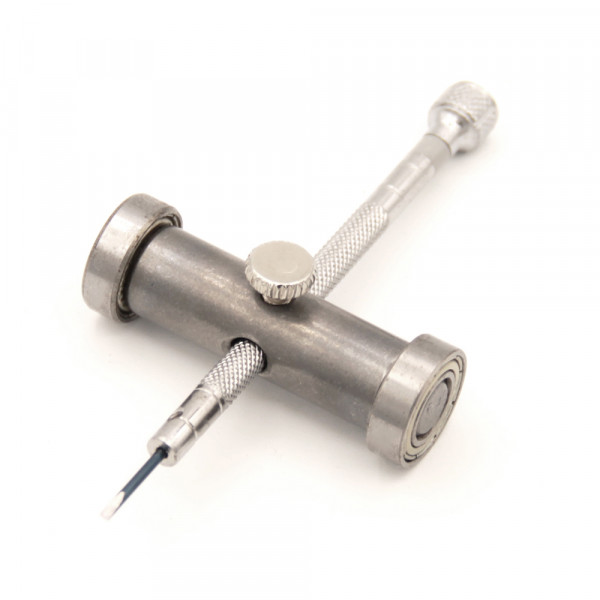

    Et un petit outil pour que le bout ne soit pas de travers …
    Je ne sais pas si on a le droit de poster un lien vers un marchand ?
    Quel TOURNEVIS pour Fixer le ROTOR d'une VOSTOK Komandirskie Outil-affutage-tournevis-modulable
    Le lien vers le vendeur en MP
    Pas mal, mais il faut éviter d’arrondir la lame ce qui se produit facilement par manque d’expérience.
    #420004963492
    Hypnos
    Pas beaucoup de risque avec ce petit outil. Si le bout est trop affûté on abat facilement le tranchant en reculant le tournevis dans l’outil. Le tout passé sur une planchette sur laquelle on a collé au double-face un bout de papier carrosserie 600, et le tour est joué
