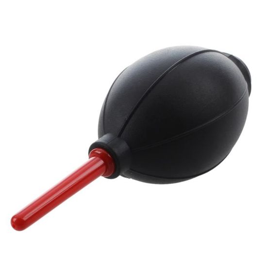

    Panini a écrit:
    Merci pour le tuyau Faz thumright (enfin je veux dire pour la soufflette Mr. Green )
    J’étais sûr que j’allais apprendre des choses sur ce fil.
    Effectivement, toujours intéressant d’avoir des tuyaux pour réaliser des photos « propres » ! Parce que Photoshop, c’est sympa… mais à petite dose !!! Mr. Green
    Merci Chinois

    Le microfibre, c’est surtout pour nettoyer les empreintes de doigts ou autre taches.
    Si il y a des corps durs sur la surface, on risque de la rayer en utilisant d’abord le microfibre.
    Pour les poussières, une poire soufflante donne d’excellents résultats et évite les rayures… et également pour nettoyer les optiques ou le capteur du reflex Wink
    Indispensable même amha
    Quel objectif macro 60mm pour Canon 70D ? Poire-soufflante-pour-dslr-objectif-capteur-nettoy
    Dans l’ordre,
    un coup de soufflette pour enlever les poussières (important: c’est à faire en premier et en dernier)
    Puis un coup de microfibre pour enlever les taches (à faire après le coup de soufflette pour éviter les rayures causée par un petit corps dur)
    Puis placement de la montre (en la manipulant avec le microfibre) et réglages/ajustement pour la photo
    Et enfin un dernier coup de soufflette juste avant la photo définitive
