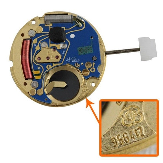

MembreJ’ai une petite Maurice Lacroix sur l’établi pour un simple changement de pile… sauf que elle ne repart pas…
Calibre ETA 956.412, pile Energizer 364/3, j’ai vérifié le voltage sur les points de contrôle du mouvement et c’est ok. L’aiguille des secondes semble montrer un frémissement, c’est comme si quelque chose dans la partie mécanique empêchait l’aiguille d’avancer…

20 décembre 2016 à 9h40 #420003468114Philippe-ch
MembreLa trotteuse fait des minuscules sauts mais reste à la même place, mon voltmètre digital montre les alternances à la sortie de la bobine… donc c’est bien un rouage… je vais voir pour démonter…

20 décembre 2016 à 10h12 #420003468116Philippe-ch
MembreEt voila le coupable, un morceau de plastique noir coincé dans les rouages…
Sans trop démonter, une pointe d’huile et c’est reparti…
Merci à tous….
