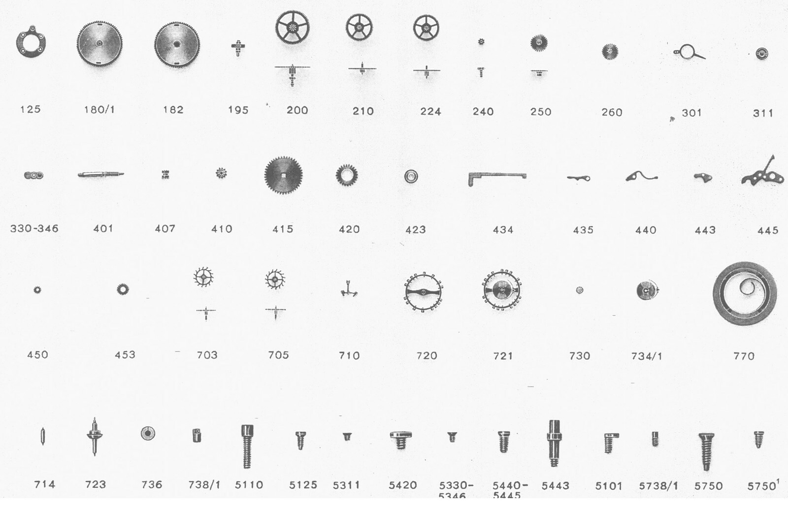

En ce dimanche venteux sur la cote Basque, je me remets sur ma montre Jaeger Lecoultre calibre 417 datant des années 40 et qui ressemble à ça (photo trouvée sur le net car la mienne est totalement désossée).
Il se trouve que la tête de vis du contre-pivot du balancier était cassée. J’en ai donc achetée une à grand frais qui m’est parvenue dans ce genre de petite pochette, donc à priori pas de doute quant à l’origine.
Une fois en place la vis en question tourne dans le vide. J’ai aussi essayé la vis seule sur la platine, sans le contre-pivot et même résultat. Je crains que le filetage soit foiré
J’ai bien pensé à du frein filet juste sur le filetage de la platine mais la vis est très (trop) courte je pense.
Du coup, auriez-vous une autre idée à me suggérer ?

25 janvier 2026 à 18h23 #420005066879Saturne
Membre- Carnby a écrit:
- J’en ai donc achetée une à grand frais qui m’est parvenue dans ce genre de petite pochette, donc à priori pas de doute quant à l’origine.
Si j’en crois la documentation, je pense qu’il te fallait la vis 5330-5346, et non la 5750-1
Il faut toujours être circonspect avec les fournituristes. Ils ont tendance à vendre ce qu’ils ont en espérant que ça aille, quand au sachet, s’il n’est pas scellé, tout est possible.
Cela dit, pour ce genre de vis « standard », il est plus facile de trouver une vis générique dans un assortiment (pas un assortiment chinois pourri).

Merci Saturne pour le warning sur les fournituristes à qui j’ai tendance a faire peut-être trop confiance. Pour la ref de ma vis, celle sur la photo est une autre vis (de cadran) que je dois changer, la photo etait juste pour illustrer mon proos. En l’occurrence je me suis procurée la ref 5311 pour « upper cap balance ». A priori c’est la bonne ref.

Et pour passer une vis plus grosse, il faudra peut-être aussi agrandir le trou dans la plaque contre-pivot.25 janvier 2026 à 19h14 #420005066884Saturne
- Pour la ref de ma vis, celle sur la photo est une autre vis (de cadran) que je dois changer, la photo etait juste pour illustrer mon proos. En l’occurrence je me suis procurée la ref 5311 pour « upper cap balance ». A priori c’est la bonne ref.
Si ma logique est bonne, la vis 5311 est pour tenir la pièce 311, Or tu cherches à fixer la pièce 330-346, d’où ma supposition qu’il te fallait la vis 5330-5346.
25 janvier 2026 à 20h30 #420005066885willbur
MembreJe n’avais jamais fait attention mais les références de vis reprennent la référence de la pièce à fixer ?
Ok intéressant.
Je vais regarder ce point.D’autant + intéressant que je viens de vérifier sur le mouvement, et la vis réf 5443 vient en effet se visser dans la tirette réf 443. Donc ça semble confirmer ta logique.
Dans mon cas, c’est le fameux fournituriste canadien qui a identifié sur son site la 5311 comme la vis de « upper cap balance » mais une erreur de son côté reste possible… 40 balles la vis quand même
