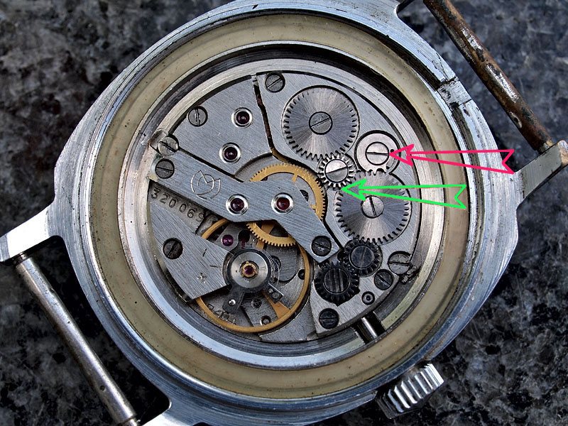

    Je n’arrive pas à désarmer le ressort du barillet (les ressorts des barillets ?) de ma slava 2428 (dont la couronne est à fond) : impossible de ramener le cliquet vers l’arrière (et le maintenir) pour laisser le rochet filer dans le sens inverse… Y a-t-il un truc / coup de main spécifique pour ce genre de cliquet ?!? Une idée ?
    Une photo du mouvement en question :
    Problème pour désarmer le ressort de cette slava : Dscn1891e
    Merci.

    c’est un double barilet…pas oublier,je pense que ceci qu’il faut"tripoter"?
    Problème pour désarmer le ressort de cette slava : Kusiq
    n’oublie pas de maintenir… Mr. Green

    Hypnos
    Problème pour désarmer le ressort de cette slava : 100621014228651946269433
    Moi je commencerais par mettre un cure-dent au bout de la flèche verte. Histoire de coincer tout ça. Et puis je dévisserais le cliquet (flèche rouge). Sans satelliser le ressort. J’ôterais le cure-dent en laissant mon gros doigt sur le rochet. Il ne reste plus qu’à relâcher la pression sur le-dit rochet et de laisser filer. Ça devrait pas être bien sorcier.
    Bon courage.

    Merci à vous deux,
    @shaft : ça je le savais mais, malheureusement, je n’arrive pas à séparer les dents du cliquet de celle du rochet sur ce mouvement.
    @hypnos : je vais peut-être essayer cela (si je trouve le tournevis pour…)

    joetsmit
    Attention, ne pas démonter le pignon flèche verte.
    Il faut faire tourner le remontoire qui entrainera l’ensemble barillet et permettra de décoincer le cliquet. Il faut alors le retenir le cliquet (flèche rouge) et lacher le remontoire et les barillets se déchargent.

    1917
    Tout cela j’ai compris mais le problème est dû au cliquet lui même (ou plutôt à l’espace qui lui est consacré dans le mouvement : très mince) : je ne peux pas maintenir celui-ci en arrière et le dégager du rochet (pour libérer le rochet).

    joetsmit
    Surprenant, le cliquet doit bouger dans le sens des aiguilles d’une montre par rapport à la photo. Il semble pourtant y avoir assez d’amplitude pour libérer la dent du cliquet de celles du rochet.

    1917
    Oui, il bouge mais pas assez pour déboiter les dents du rochet de celles du cliquet…

    joetsmit
    Alors dans ce cas, oui démonter le pignon lèche verte pour désarmer le second barillet, attention à la satellisation.
    Puis démonter le rochet, idem, attention au ressort si il est sous le rochet.
    Il suffira peut-être d’un petit coup de lime après sur le cliquet.
