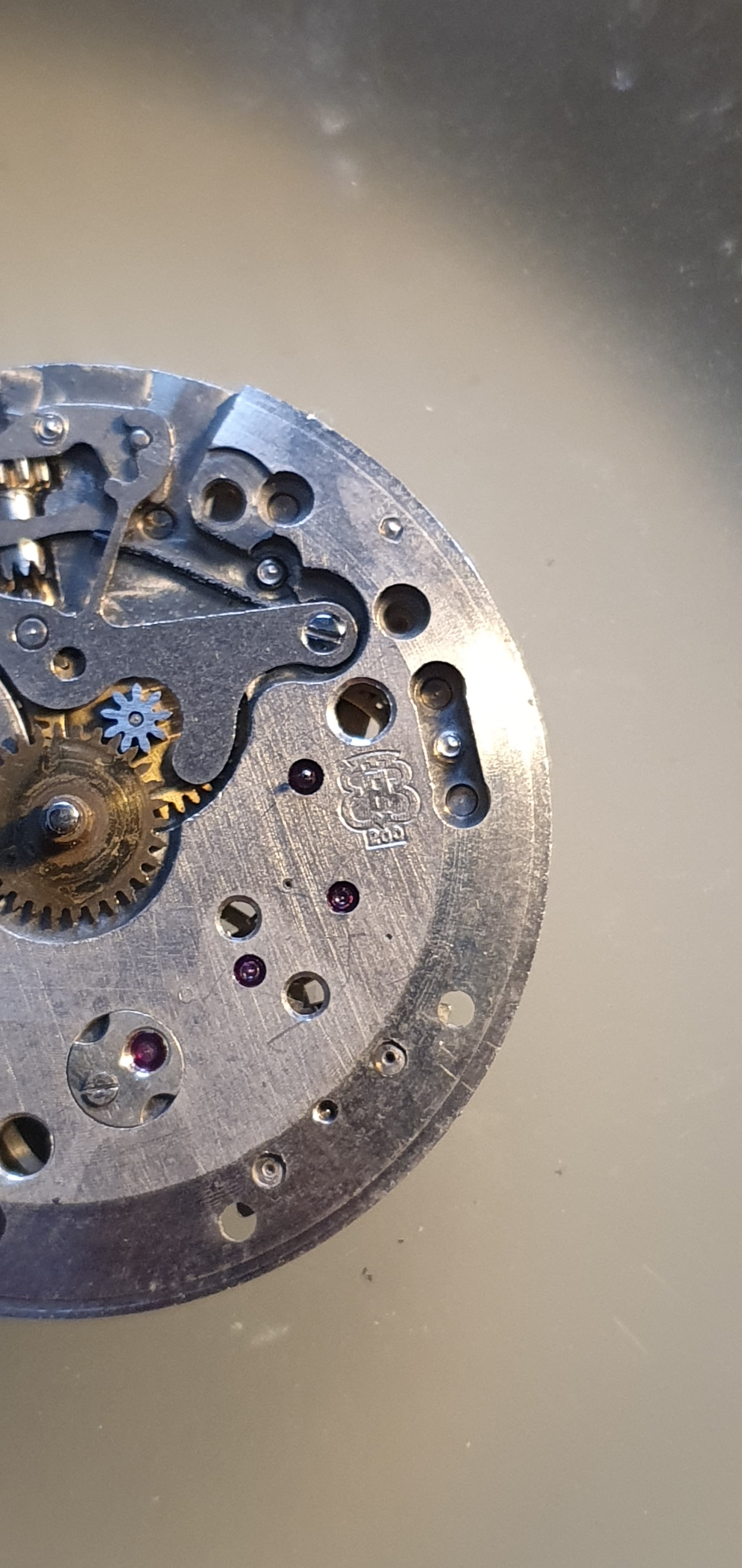

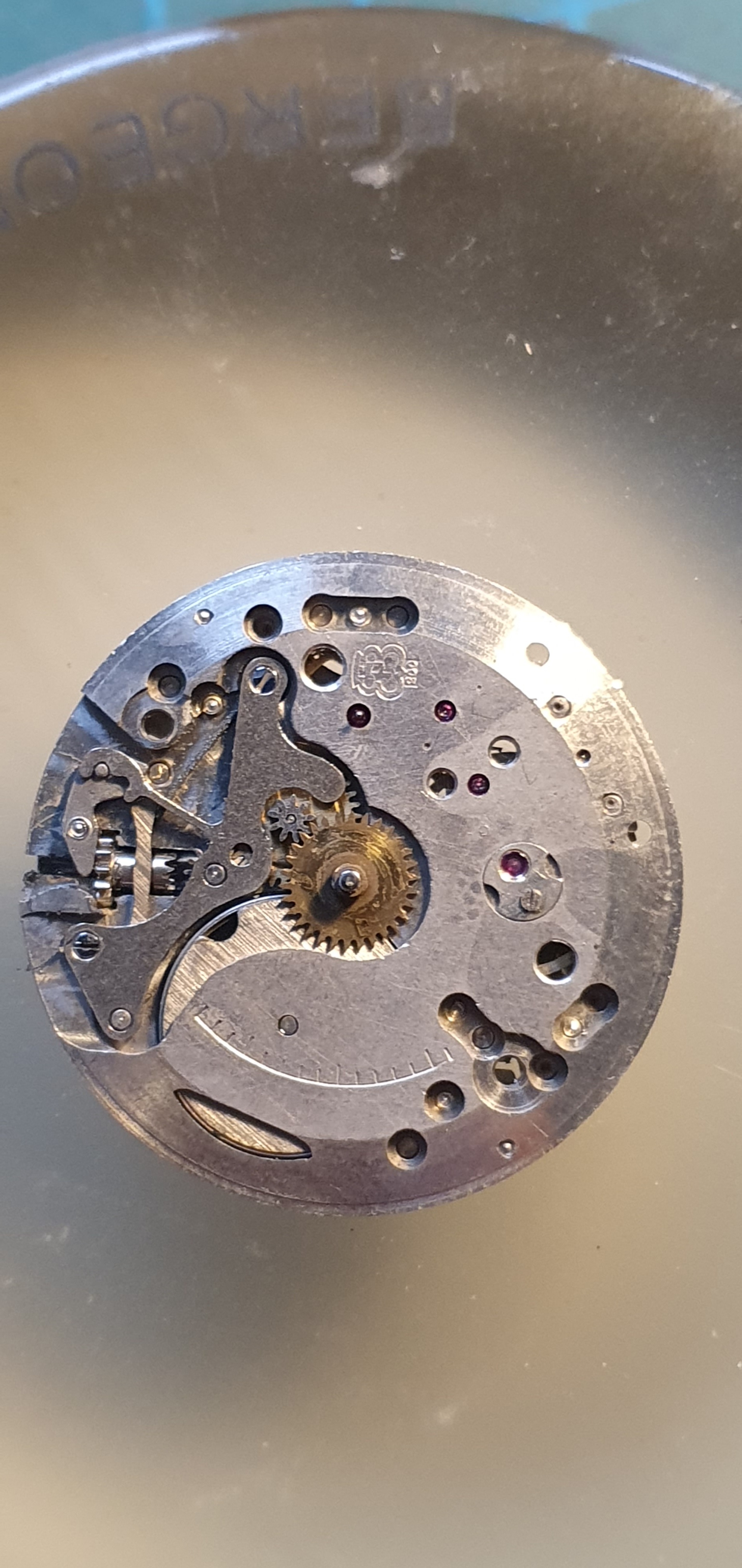

    #420004943705
    Hypnos
    C’est bon pour les photos. J’ai ce qu’il faut pour faire d’autres identifications à l’avenir.
    On trouve ces mouvements sur les moteurs de recherche avec Peseux 170, 180, 200
