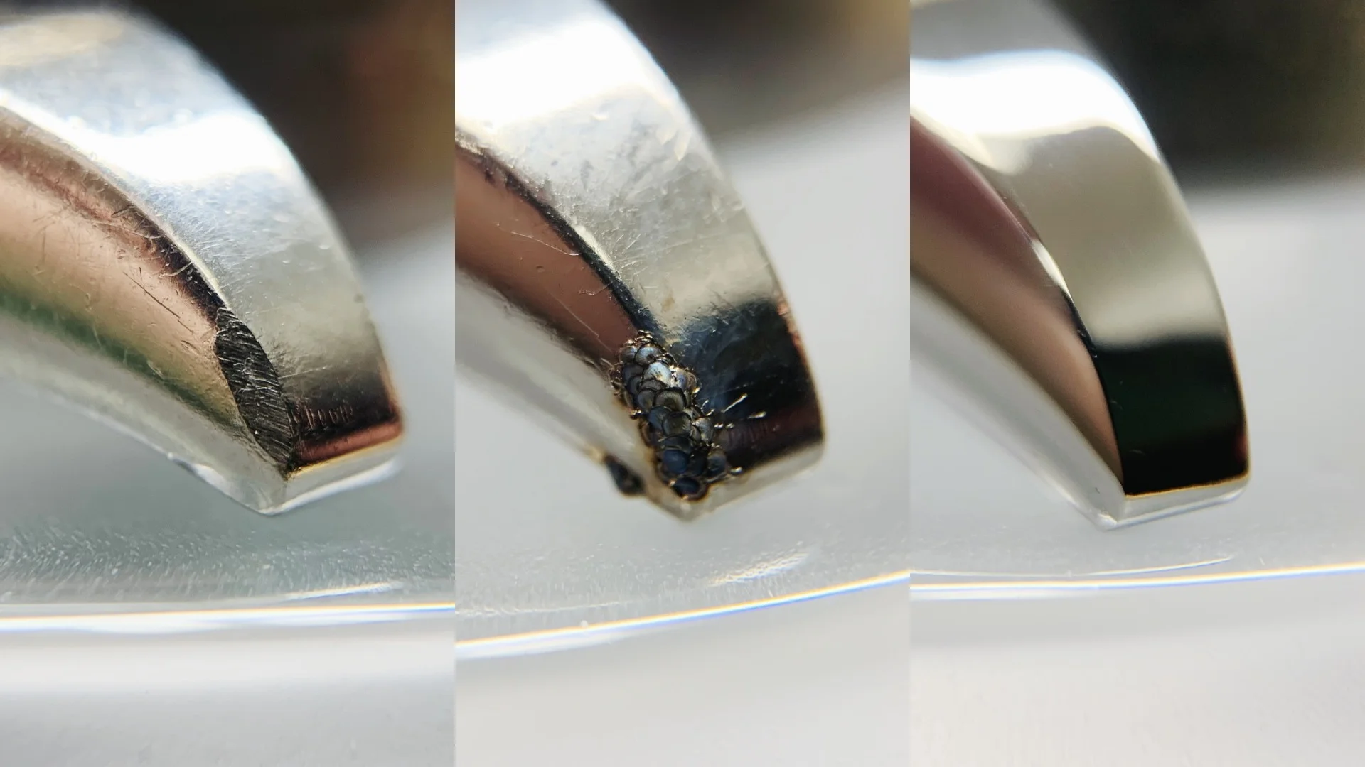

    #420004534744
    Cristo444
    Bonsoir à tous.
    Je viens prendre conseil car j ai un soucis sur ma rolex.
    J ai un poc plutot consequent je trouve sur la corne du bas droite et je me demande si cela peut être arranger par un polisseur chez rolex ou si il faut polir la montre entière, sachant qu elle a déjà été poli une fois. Si quelqu’un peut m éclairer merci beaucoup.

    #420004534748
    Tass2909
    Si polir, la corne sera plus mince que les autres…
    Peut-être du laser welding
    Poc Pjimage
    #420004534749
    Cristo444
    Poc Pjimage
    Le laser pas n importe qui le fait il me semble ?
    Après je voulais la mettre niquel pour une vente éventuelle, je me vois pas cacher une opération comme ça, et ça va en repousser plus d un non ?

    #420004534752
    Mister N
    Ok
    Donc c’est simple à recharger au laser
    Il y a plusieurs « spécialistes » de cette opération dont un à HK, un en Italie
    Mais le plus proche se trouve à Bordeaux
    GMT Bordeaux
    Passer pour un idiot aux yeux d’un imbécile est un plaisir de fin gourmet. G.C. Poc Uk10
    #420004534760
    Cristo444
    J ai appelé ce matin, ça a l air intéressant
