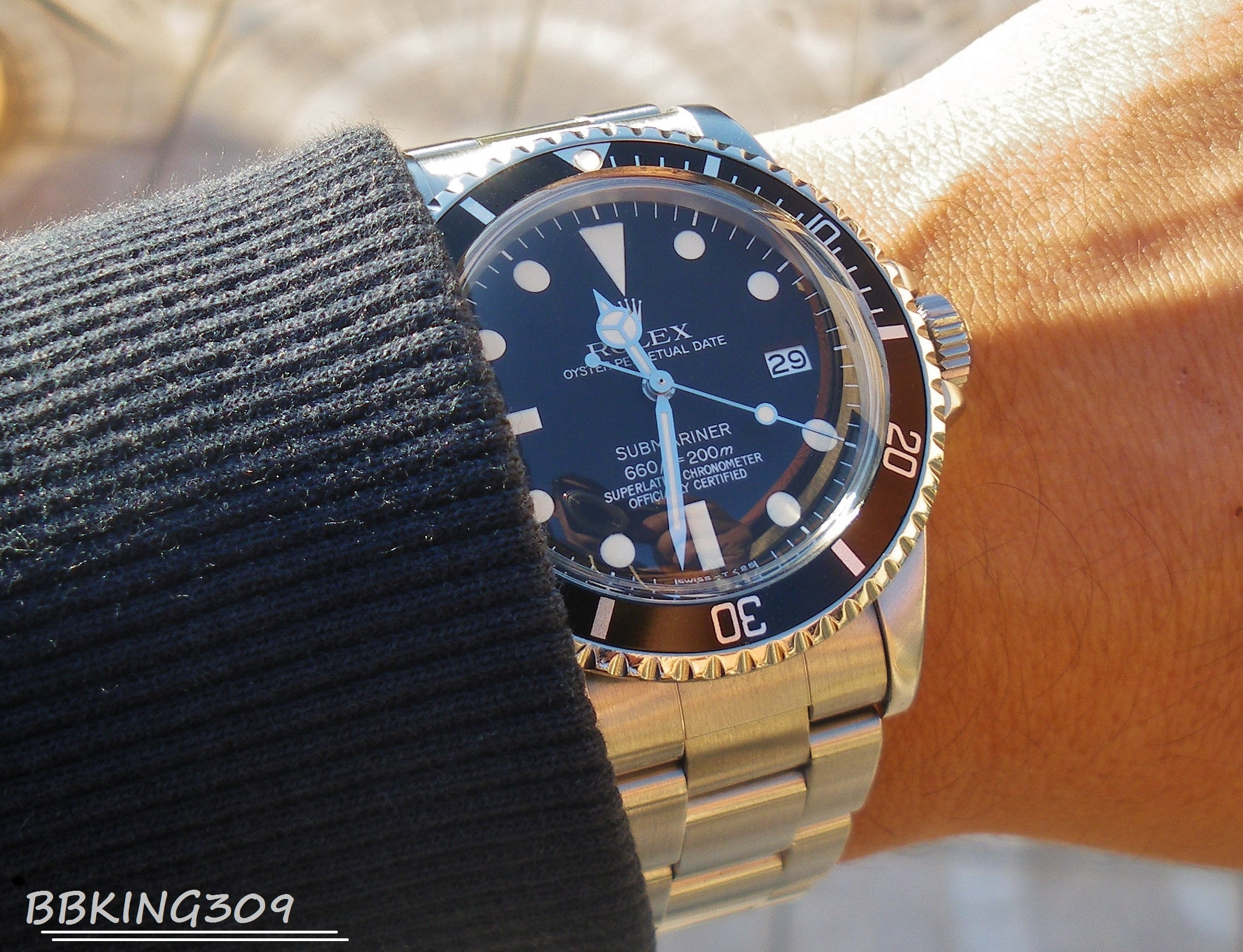

    bbking309 a écrit:
    tu peux également le monter sur 1680 et 5513 Wink
    ci dessous en superdôme sur ma 1680
    Plexi T39 superdôme Sc1r
    Superbe cette 1680. J’ai également fait poser un T19 sur la mienne.
    J’ai déjà entendu dire que les T19 n’étaient pas parfaitement adapté à la Submariner et qu’il fallait le poser en force (avec risque de casse etc…), quelqu’un en sait davantage??? Chinois
    Une Sub, what else?

    frenchsailer a écrit:
    Merci
    Est ce à dire qu une 1680 équipée d un T39 ne bénéficie pas de la même étanchéité que sur son cheminée 127 Eric?
    1665 vs 1680 : réhauts différents, bagues d’armage et lunettes différentes, donc, en toute logique, oui …

    #420003694487
    Le Zohan
    Bonjour Eric et merci pour les précisions. Chinois
    Le risque de casse est il bien réel aussi?
    Si je ne me trompe pas, le T19 est parfaitement adaptable à la 1680, contrairement au T39.

    #420003694488
    Salut Julien Wink
    Petit rappel : 1680 = 200m / 1665 avec valve hélium = 600m
    Avec : carrures, réhauts, bagues d’armage, et lunettes différentes.
    Donc, forcément qu’il y a risque d’adaptation / étanchéité / casse ! yeux
    T19 et T39 sont deux Plexi différents, c’est bien pour cela qu’ils n’ont pas la même référence Wink
    Instagram : coronethunter

    #420003694490
    Le Zohan a écrit:
    Merci Eric
    Il ne me reste qu’à méditer sur le sujet Chinois
    La méditation, c’est peut être sympa, mais concernant le sujet en question, elle ne te sera d’aucune utilité Plexi T39 superdôme Blunt_gi
    T19 : pour 5513 et 1680 (même carrure)
    T39 : pour 1665 (carrure spécifique, ainsi que bague d’armage et lunette).

    bbking309
    Etanchéité ou pas, le look est top, l’opération réversible => que du bonheur bravohap
    #420003694492
    leo
    Oui, mais pour moi ce n’ est pas tant le risque de non étanchéité qui me freinerait , plutôt celui de casse …
    Et puis je préfère la 5513 avec son dôme 19, la 1680 avec son 127, la 1665 avec son T 39 … Wink Peut être un peu de rigidité de ma part clown ……
