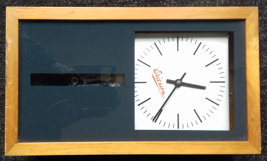

    Bonsoir à Tous
    Un ami vient de me donner 1 pendule électrique de marque Ericsson .
    Elle est en bon état …..mais évidemment , il manque le balancier .
    Donc , je m’oriente vers une fabrication plutôt que de chercher un
    balancier . Je cherche les dimensions , poids etc….pour l’usiner .
    Merci de m’avoir lu .

    #420004946983
    montre61
    Une pendule mere? Quelle est la marquage sur la platine?
    #420004946984
    Torzio
    Il serait peut être judicieux de comprendre son fonctionnement, de savoir si c’est un système à balancier moteur ou à remontage périodique. Dans de second cas, la fabrication d’un nouveau balancier sera beaucoup plus simple.

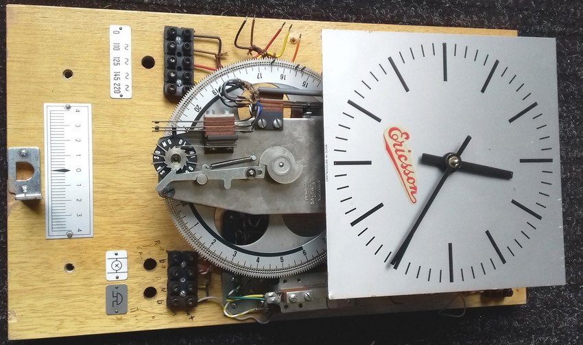

    C’est une horloge mère avec un programmateur à pas de 5 mn sur 24 H.
    Cela me fait penser à du Burk. Comme elle est est branché sur le 220 V, c’est un mouvement à remontage périodique. La Burk à un poids moteur, remonté périodiquement, suspendu à une chaîne.

    Merci JC pour les scans .
    J’ai vu que l’on pouvait télécharger en .pdf le livre sur Gallica .
    Sur cette pendule il manque en + du balancier , la platine côté gauche
    avec 1 transformateur .

    #420004946990
    Salut JCS
    Avec quelques photos et 1 dessin , j’ai fabriqué 1 balancier .
    C’est sur que c’est approximatif . Il faut maintenant que je trouve
    1 transformateur en 48 V. alternatif . Le plus dur car ça ne court pas les rues .
