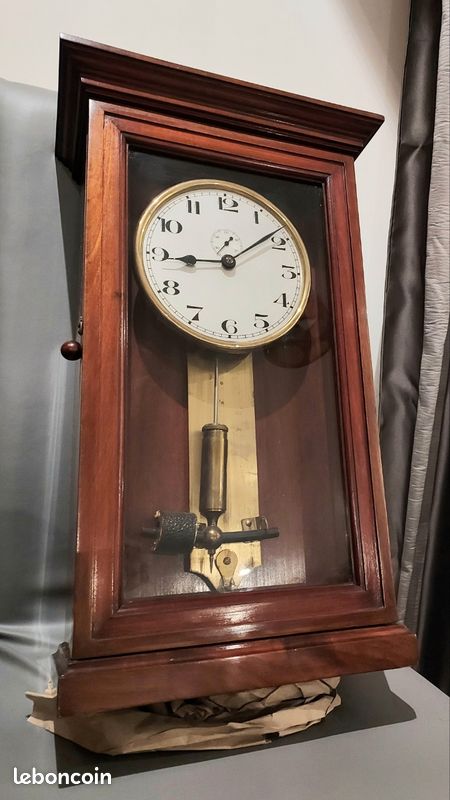

    Jean.11
    ci-dessous un modèle similaire à la mienne
    Pendule "ATO" : affolement du balancier. 526f1113b095c609b2437b30587f56b8005df659

    Rocca
    C’est marrant, j’ai exactement la même, sauf le cadran un peu plus argenté et le fond en velours vert !
    C’est une pendule magnifique et très élégante avec son balancier chromé.
    Malheureusement après des années de fonctionnement impeccable et une précision exceptionnelle, elle a commencé à s’arrêter.
    Deux passages chez mon pendulier n’ont pas permis de résoudre le problème.
    J’ai donc laissé tomber, et elle se repose maintenant…

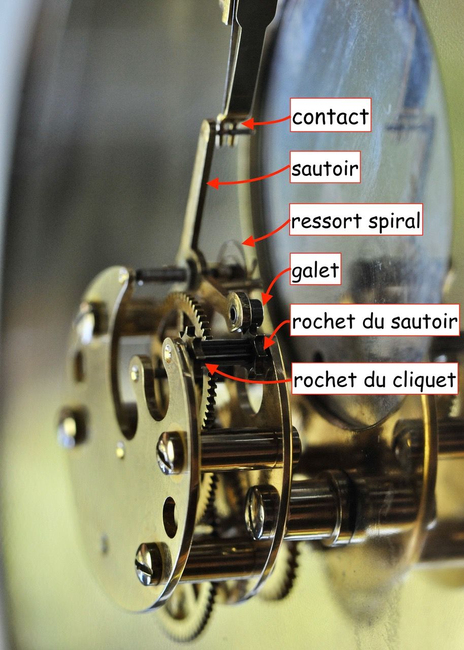

    j’ai des modeles petits. Et chez miennes c’est souvent les contacts qui devient sales. Une petit jet de spray de contact et ca redemarre. Est il possible mettre une petit condensateur entre les contacts pour evitier la « brulure ». Je vu ca sur une autre mvt electrique?? Les fleches sont pour une autre raison.
    Pendule "ATO" : affolement du balancier. Electr15
