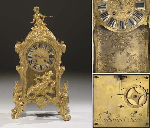

    Cartel de Saint Germain, extraordinaire bronzier, là on s’approche de la perfection.
    Voila la qualité musée :
    Pendule ancienne 2006_PAR_05417_0246_000(121840)
    Prix : 108 000 €
