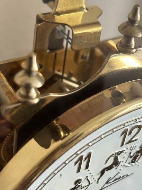

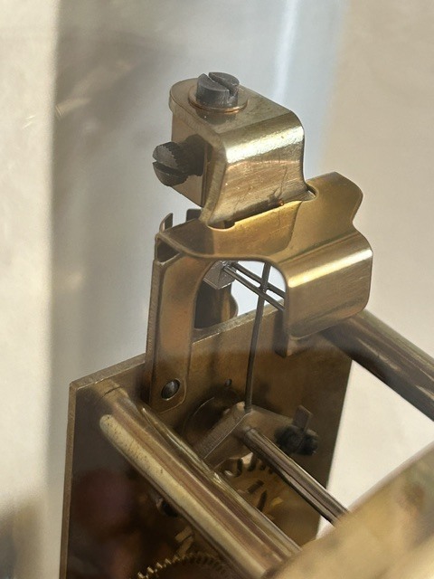

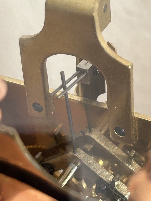

Je possède que des 400 jours de marques Kern , 6 en tout , elles ont toutes une fourchette avec 2 tiges en acier , je ne connais pas trop les mouvement Koma , mes Kern fonctionnent depuis des années , je me souviens avoir passé du temps pour les mises au repère du balancier , il faut une grande patience , observer et écouter , lorsque la palette de l’ancre vient descendre sur une dent de la roue d’ancre , il doit y avoir encore une legère course du balancier … c’est difficile d’expliquer sans avoir la pendule sous les yeux … voici quelques photos des fourchettes de mes Kern .
