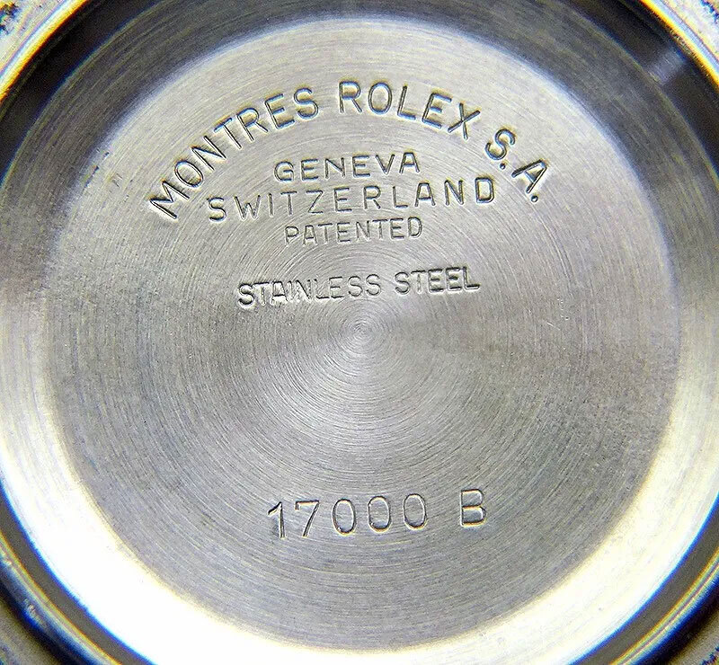

    Ce fond de boite est définitivement un faux de très mauvaise qualité.
    Il suffit de voir l’alignement des caractères, leur côté baveux et j’en passe.

    #420004859430
    Jason Spring
    Un petit jeu des sept différences ? Smile
    Oysterquartz, fond externe gravure rolex 4sd7
    Oysterquartz, fond externe gravure rolex Woks

    #420004859432
    albert s
    Evidemment thumleft pour moi c’est très clair depuis qu’il m’a envoyé la photo du fond de boite hier , tu confirmes très justement et tu règles ce « mystère » de façon définitive .
    Il est toujours étonnant de voir des marchands dans le milieu depuis des années , tenter encore ce genre de chose , 3 boutiques quand même : Paris , Bruxelles , Luxembourg…..

    #420004859438
    DomMars
    albert s a écrit:
    Bonjour Dom ,merci de tes précisions toujours très intéressantes .
    Confirme tu aussi , toi qui connait très bien cette marque , que cette inscription sur le fond est inconnue et surtout que le caseback avec ses gravures baveuses est un faux .
    Effectivement le fond de boite de notre ami est presque effrayant.
    J’ai pu en voir, mais très rarement d’aussi mal fabriqué.
    À cette époque, le contrôle qualité Rolex n’était pas aussi sévère…. ;O)
    Par contre, je n’ai jamais vu de contrefaçon de 17000 et particulièrement d’Oysterquartz. Le 5035 et 55 sont très difficiles à copier. Si le mouvement est authentique (impossible de se tromper sur ce calibre), ce ne serait pas bien grave d’avoir un fond de boite à faire remplacer.

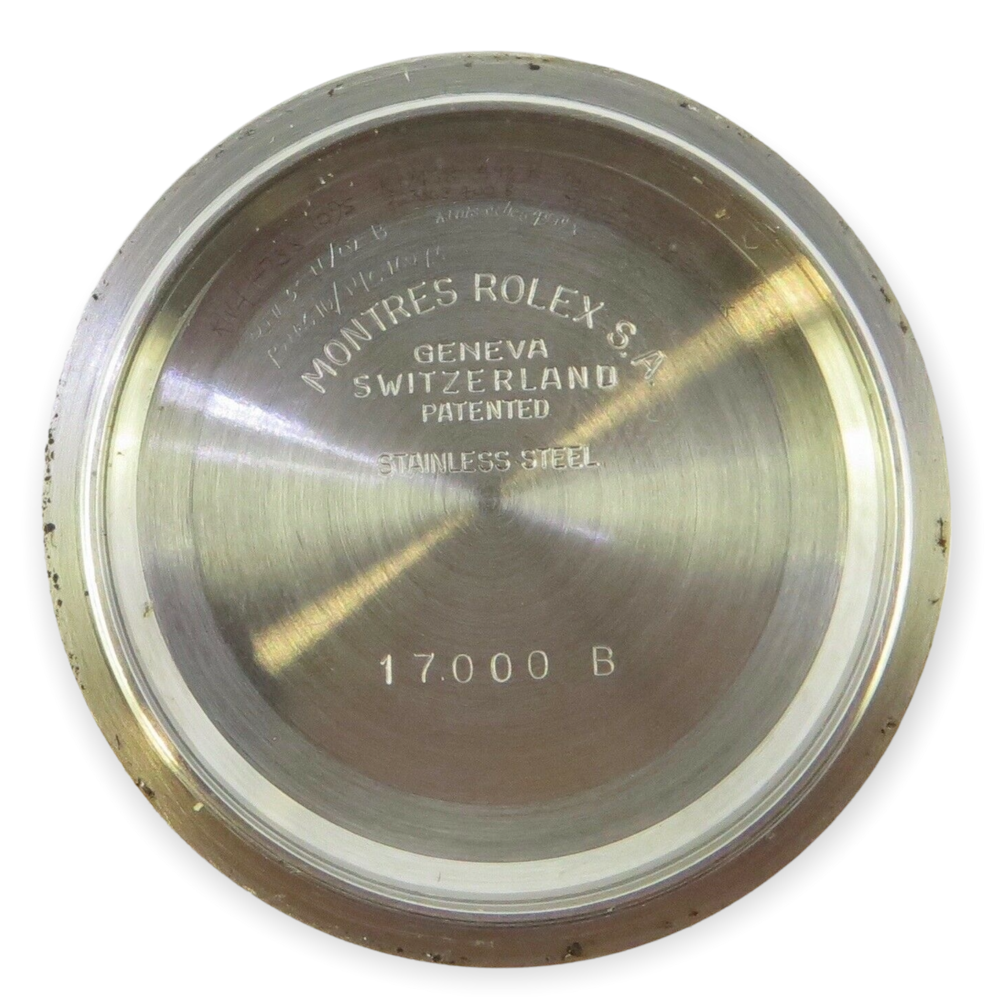

    NicoD
    walton a écrit:
    J’ai vu également cette gravure sur une montre de première génération dotée d’un cadran « Single line ».
    Je suis propriétaire de cette petite Single line, et je n’ai pas cette gravure sur le fond…
    Oysterquartz, fond externe gravure rolex - Page 2 Img_4413
    #420004859442
    chicalexis
    Et voici la mienne, achetée en 1990. Aucune gravure sur le fond externe. A l’intérieur je n’ai pas été vérifier!
    Oysterquartz, fond externe gravure rolex - Page 2 Img_2114
