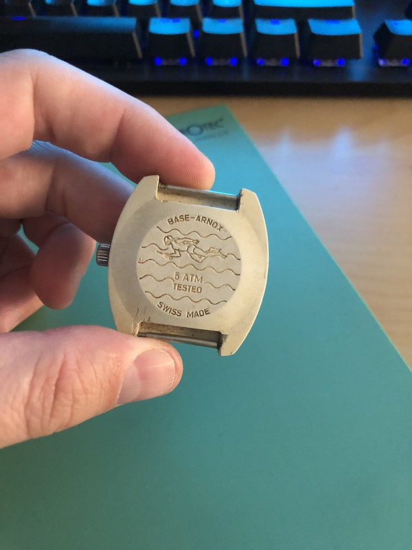

    Je me permet de faire à nouveau appel à vos conseils, concernant cette fois ci une montre avec un boitier plastique monobloc « base arnox » que je souhaite remettre en route!
    Ouvrir boitier monobloc plastique 53231134754_ab1328b258_c
    Ouvrir boitier monobloc plastique 53230751691_08d042e6e2_c
    Ouvrir boitier monobloc plastique 53231254570_5791589135_c
    Avant de tout casser je préfère demander : Je suppose que c’est une couronne « brisée » donc retrait en tirant fortement dessus d’un coup sec. Mais ensuite, retrait du verre avec une seringue/pompe pour le faire sauter ou utilisation de la pince griffe?
    Merci d’avance!
    Si verre armé (quasi certain ici) pas de griffe, la solution est en effet l’air comprimé injecté par le tube (avec une seringue ou autre).

    Je peut donc tirer fort sur la couronne pour la sortir sans crainte?
    #420004878371
    Saturne
    Oui, il faut tirer fort bien dans l’axe (éventuellement avec deux leviers).
    Pour le côté sans crainte, il arrive qu’une partie de la tige brisée casse (tu auras alors une tige brisée brisée Mr. Green ) mais en général ça se passe sans problème. De toute façon, c’est la seule option.

    nonosore
    Merci pour les conseils!
    A la pompe bof, à la seringue nickel il est sorti tout seul.
