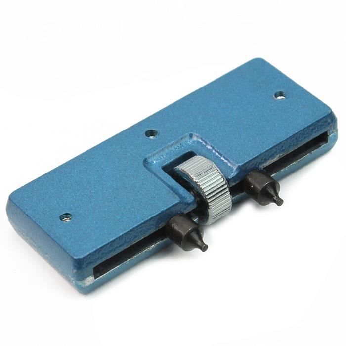

MembreUn ouvre boîtier montre
Des sachets de conservation à placer entre le fond et l’outil lors de l’ouverture et fermeture pour éviter de rayer et marquer.

Membre+1 avec @Tass2909
Et ensuite, tu peux passer le joint du fond sur un chiffon ou une éponge imbibée de graisse au silicone avant de refermer le tout.
