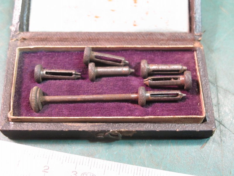

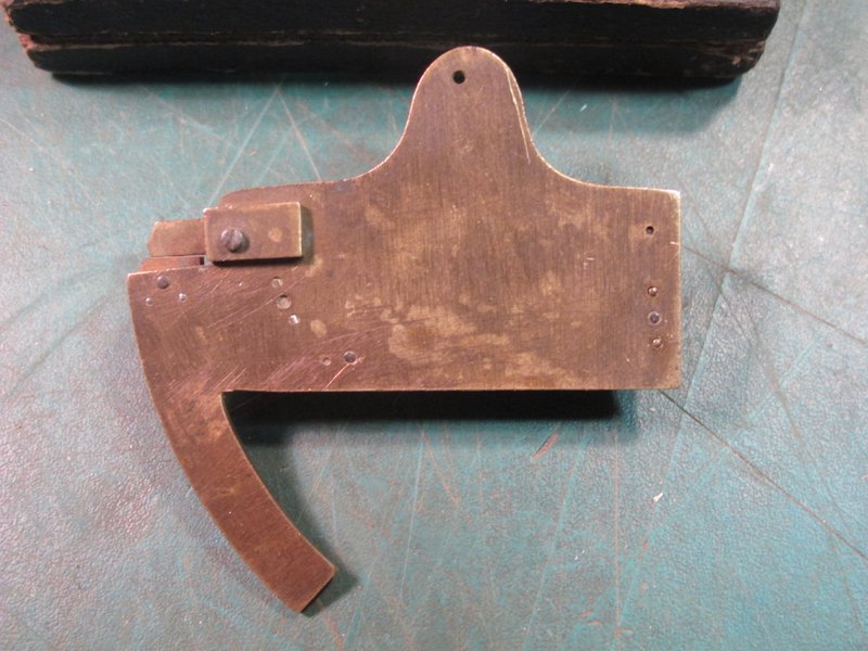

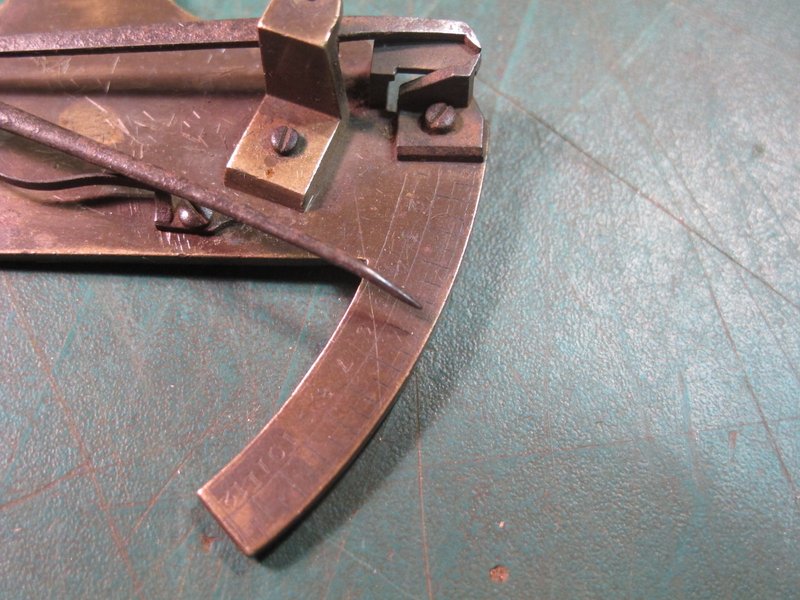

    avant hier, j’ai chiné deux outils un peu mystérieux.
    Outils d'horlogerie antiques? - Page 12 IMG-3984
    Outils d'horlogerie antiques? - Page 12 IMG-3985
    Outils d'horlogerie antiques? - Page 12 IMG-3986
    Outils d'horlogerie antiques? - Page 12 IMG-3987
    Outils d'horlogerie antiques? - Page 12 IMG-3988
    Outils d'horlogerie antiques? - Page 12 IMG-3989
    La partie en secteur (courbe) est graduée et une partie pivote comme une aiguille.
    A l’extrémité haute du secteur gradué, il y a comme deux mors de tenaille (minuscule).
    Je pense que l’outil servait à mesurer une épaisseur (de ressort de montre ?) ou un diametre de pivot d’axe.
    Un petit coffret cartonné, soigneusement fabriqué et garni de velours.
    Outils d'horlogerie antiques? - Page 12 IMG-3991
    A l’intérieur, un assortiment de petits outils, que je pense être des outils aux sertissures (pour des rubis de montre par exemple).
    Outils d'horlogerie antiques? - Page 12 IMG-3992
    #420003767859
    caput
    le deuxième est effectivement un outil aux sertissures, le premier peut-être pour vérifier l’angle des ancres.
    #420003767860
    Saturne
    Intéressant ce outil. Pour moi, ton identification est bonne. C’est une sorte de « calibre au douzième » perfectionné. Vu la démultiplication importante, la capacité ne doit pas être très grande donc oui, mesure de pivots et épaisseurs de ressorts essentiellement.
    J’ai l’impression que les graduations sont au demi 12ème de ligne (soit 1/24ème de ligne = 0,094mm) avec une capacité max d’une Ligne = 2,256mm
