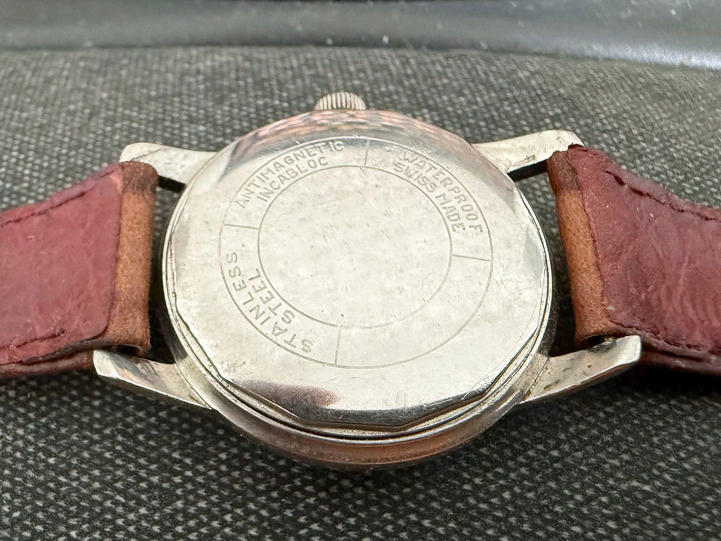

    Comme largement documenté sur ce forum, je suis amateur de montres Lemania et notamment de modèles des années 50 et 60 ayant en leur coeur un calibre manuel 30xx ou un calibre automatique 36xx. Toutes ces montres ont toutefois une chose en commun: leur boîtier possède un fond vissé avec une forme tétradécagonal, soit un polygone de 14 côtés plats avec une distance de 31,5 mm entre angles opposés.
    Outil pour ouvrir un fond vissé tétradécagonal ? 80b0c2d6-7998-415b-9153-0111aefe97e8
    J’imagine que des outils dédiés ont un temps existé pour ouvrir ces boîtiers, et de toute évidence je suis à la recherche d’un tel article. Mais jusqu’à présent j’ai fait chou blanc. Alors je suis preneur de vos avis et suggestions. Un tel outil existe-t-il ? Si oui, où puis-je chercher pour dénicher la bête ? Et sinon, une réalisation en impression 3D vous paraît-elle une option réaliste ?
