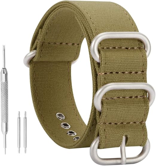

MembreIl faudait trouver quelqu’un qui à un bracelet dans ce genre pour voir quelle taille font les œillets…:

MembreJ’ai mesuré l’ardillon d’un nato = 1m/m 6 ou 7 donc les oeillets de 2 m/m devraient convenir
