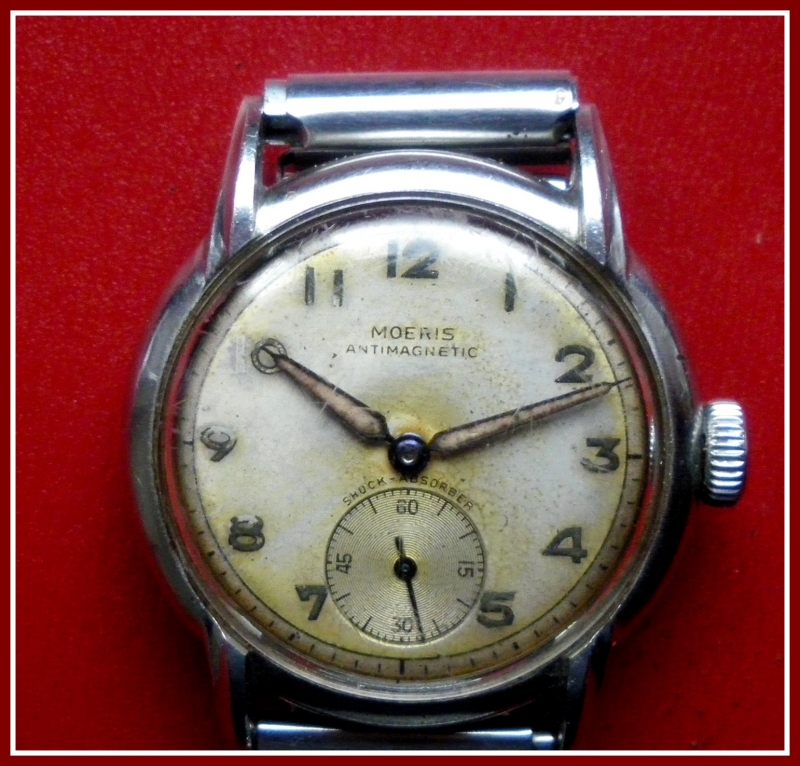

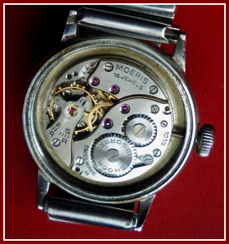

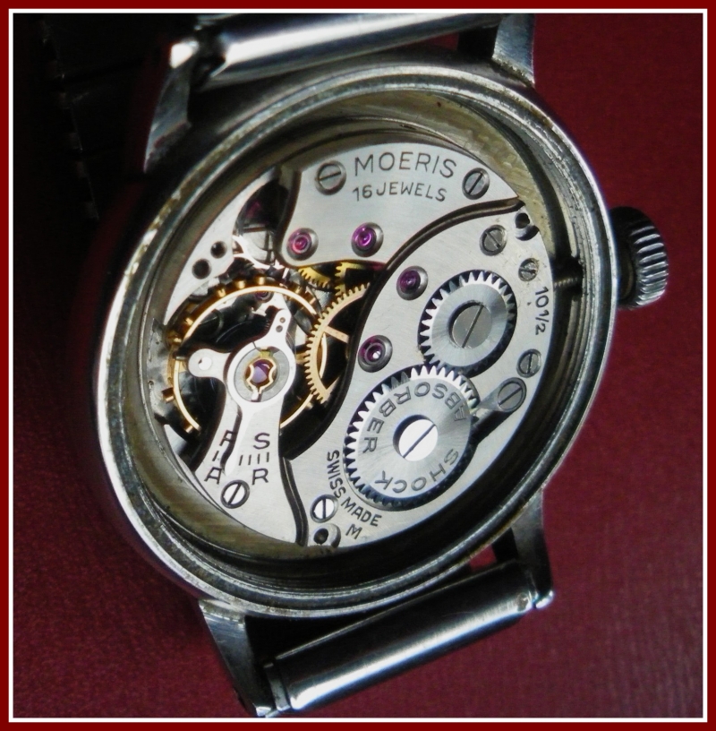

    un joli mouvement:
    Mouvement Moeris 10 1/2 1110080717551080538868135
    Mouvement Moeris 10 1/2 1110080718031080538868137
    Dommage pour le cadran !
    Humidité ou tentative de « nettoyage » ratée ?
    Qu’en pensez-vous?

    Tu as raison, ton mouvement est bien sympa.
    Je ne sais que te dire pour le cadran. Crying or Very sad

    Joli mouvement , pratique du coté entretien avec ses ponts séparés pour les roues de centre et moyenne sous un pont, et les roues de seconde et d’ancre sous un autre, ressort cassé c’est un peu plus long mais pour une révision complète tu ne perds pas de temps à mettre quatre pivots ensemble dans leurs trous sous un même pont. (ma mère disait « toujours partisan du moindre effort » Mr. Green
    de plus l’esthétique et la finition sont soignés.
    Pour le cadran il est, à mon avis récupérable sauf le manque de tritium sur le 10 qu’il faudra essayer de refaire .
    pas facile de ne pas déborder et retrouver la couleur…long surtout.
