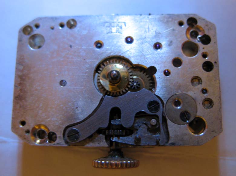

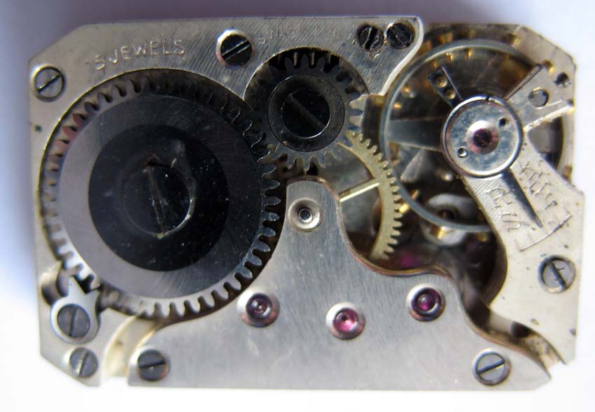

    Ben voilà, c’est mon premier message sur ce forum! J’adore les montres mais je ne les collectionne pas! Mon truc à moi, ce sont les vieux briquets et plus particulièrement quand ils sont pourvus d’une montre, bien sûr! Aujourd’hui, j’ai besoin de votre aide pour l’identification d’un mouvement des années 30. Il est juste marqué FHF (Fontainemelon) (15 rubis) mais ne porte pas de numéro de calibre. Il mesure 14mm x 21mm. Quelqu’un peut-il m’aider? Merci à tous. Le Pyrophile.

    Je collectionne également les briquets, mais les Zippos, pour identifier ton mouvement, une photo côté cadran nous aiderait Chinois
    #420000706478
    le pyrophile
    Bonsoir kelorkilé et merci pour ton aide! Les zippos, c’est sympa aussi mais c’est pas trop mon domaine! Voici la photo demandée. Encore merci. Smile

    reparatheure
    Effectivement, un calibre ancien.
    Pour moi, c’est du FHF 348 (6"1/4 x 9").

    kelorkilé
    Bonjour reparatheure,
    ancien oui, il ne figure pas sur mon catalogue 1949. Incompréhensible
    tu as une idée ?
    Merci
    #420000706490
    reparatheure
    C’est un calibre des années 20/30 (identification grâce au Tardy).
