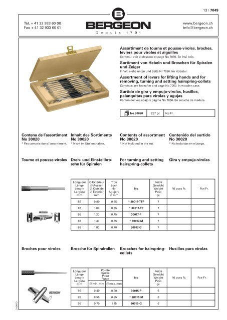

    brunod
    Cadrature a écrit:
    OK compris !
    C’est bien mieux que mon tournevis car si j’appuie un peu j’ouvre la virole et en plus avec un tournevis on tourne trop vite…
    Je n’avais pas saisi l’usage. On trouve ces machins chez Leroy Merlin Mr. Green ou il faut le confectionner soi-même ?
    Cadrature
    Comme tout bon outil horloger, soit on vend un rein et on peut en acheter chez Bergeon, soit on est radin et on le fait soi-même (pour garder l’argent pour acheter les outils que l’on ne sait faire soi-même).
    https://www.servia.be/fr/broches-leviers-tourne-viroles/4838-tourne-et-pousse-viroles-160-03102-16-9999000136691.html
    Montres vintages dames (mais avant tout rhabillage) Assortiment-de-tourne-et-pousse-viroles-broches-leviers-pour-

    Cadrature
    Bonjour
    Merci . Moi je suis radin, je vais essayer de faire ça 😉
