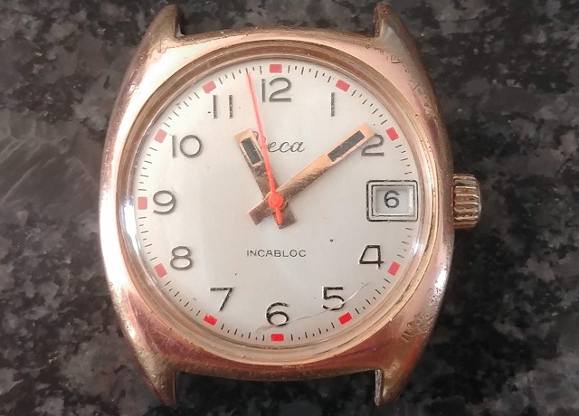

    J’ai exhumé de son fond de tiroir la montre de mon grand-père : une modeste Veca mécanique dans un boitier 34mm plaqué-or.
    Montre Veca "de grand-père" : à restaurer ou à remettre au fond du tiroir ? Montre-Veca-front Montre Veca "de grand-père" : à restaurer ou à remettre au fond du tiroir ? Montre-Veca-back
    Juste 3 aiguilles et un quantième… Moi qui aime les « complications » et autres fonctions geekesques : même pas de luminova.
    Le boitier est petit : 34 mm. Je ne suis pas fan du style « tonneau » et des cornes trop rondes. Mais ces aiguilles « batons » me plaisent.
    C’est la montre que je me rappelle avoir vu a son poignet pendant plusieurs décennies…
    Elle tourne : elle retarde de 3-4 minutes par jour mais elle n’a probablement jamais été révisée.
    Son mouvement FE-140 1A lui donne une réserve de marche de +/- 48h00.
    Et surtout elle a une mise à date semi-rapide : si on tire la couronne, on peut faire alterner la petite aiguille entre 11h00 et 12h00 et faire avancer les jours rapidement, sans être obligé de faire 2 tours complets de cadran pour avancer d’un jour.
    Donc je pourrais la porter pour des sorties ou au bureau… En « dress-watch » sous une chemise sa petite taille est plutôt un avantage. Le remontage/mise-à-l’heure/date prendra peu de temps et je me ferai temporairement une raison à propos du manque relatif de fonctionnalités.
    Mais pour ça, il y a du travail… J’ai demandé une estimation par mail à un horloger local :
    • le mouvement est à réviser ; 180€ sans d’éventuels fournitures
    • le verre est fissuré ; 80€ si verre plexi standard
    • le boîtier a perdu une partie de son placage notamment près des cornes ; 150€ il faut complètement d’déshabiller la montre
    • il lui manque un beau bracelet; 90€ pour un beau bracelet croco
      Un devis plus précis sera établi si vous me confiez la montre (30€) à déduire de la réparation si devis accepté
    Ca nous amène à 500 €…
    Bien entendu, cette montre n’a pas particulièrement de valeur commerciale (de toutes façons je ne la vendrai jamais), juste familiale/sentimentale.
    Avec 500€ je pourrais sans doute me trouver 2 dress-watches présentables…
    Je suis assez tenté d’accepter, mais je n’ai aucune idée des tarifs.
    Qu’en pensez-vous ?

    Sur le plexi, il se touche… Ca coûte 5 balles un plexi et ça prend 2 minutes à installer…
    Pour le reste, c’est dans les prix du marché.
    Vu le prix du plaquage, peut être regarder sur ebay ou ailleurs pour un boîtier en meilleur état…
    #420004986398
    isosta
    80 € pour un plexi : foutage de G….
    30 € pour un devis : foutage de G…
    la révision avec changement de plexi 200€ c’est déjà très bien payé
    pour le bracelet tu devrais être capable de l’acheter ailleurs et de le poser
    pour la réfection du placage moi j’éviterais.
    Quand il dit qu’il faut totalement déshabiller la montre… une fois que le plexi et le mouvement sont retirés je ne vois pas quels « vêtements il pourrait bien rester.
    le meilleur conseil serait plutôt : demande un autre devis ailleurs !
    Isosta
    Le portefeuille du client peut être ?
    #420004986400
    nonosore
    Déshabiller dans le sens retirer entièrement l’ancien plaquage avant de le refaire non? C’est long et tout le monde ne le fait pas ou n’est pas équipé pour le faire correctement…
    Devis payant ensuite inclus dans le coût de la révision c’est de plus en plus courant malheureusement (enfin on passe parfois du temps à checker la montre pour poser le devis au plus juste, derrière c’est du temps perdu si le client va voir pour « moins cher » ailleurs).
    Plexi à 80€, vache je vais appliquer cela aussi à l’atelier mais pas sûr de réussir à en faire beaucoup avec un tel tarif… Mr. Green
    #420004986401
    Arno
    Le traitement de surface est un vrai métier.
    Pour un pro, deplaquer, polir et retraiter c’est du courant ( sans jeu de mots )
    Alors, effectivement, si on ne maitrise pas et si on a juste une installation de Père Noel, faut laisser tomber.
    #420004986402
    Mangegrain
    Après une bonne séance de polish, le boîtier est plus présentable. Les cornes ternes au point que j’avais l’impression de contempler du laiton ont retrouvé leurs dorures. Je pense qu’on pourra éviter le polissage/replaquage. Le boîtier va garder quelques cicatrices… Et je préfère les conserver.
    Je négocierai le prix du changement du verre. Et je choisirai un beau bracelet cohérent avec son
    Après réflexion, puisque j’ai toujours envie de la faire réviser et réparer… Prochaine étape : la déposer chez un horloger.

    Ca y est, elle est revenue.
    Je l’avais déposée chez un horloger local fin novembre.
    J’avais payé un acompte de 20 € et je devais recevoir un devis… que je n’ai jamais reçu.
    J’y suis retourné début janvier : la jeune vendeuse stagiaire n’avait pas noté mon numéro de téléphone.
    J’ai accepté le devis à 195 € et attendu la suite…
    Hier l’horloger m’a appelé et dès le soir je suis passé prendre livraison de ma montre.
    Sur un plan horloger, il n’y a pas photo:
    * Avant révision elle dérivait de +166 s/j, avec un beat-error de 2.8 ms et une amplitude de seulement 157°.
    * Après révision elle dérive de 13 s/j pour un beat-error de 1.9 ms et une amplitude à 289°.
    Cf. les diagrammes Watch Accuracy Meter ci-dessous.
    Pour mémoire, le mouvement est un France Ebauches FE-140 1A des années 70, avec mise à date semi-rapide.
    Et curieusement, l’horlogère, qui est pourtant la femme de l’horloger et âgée d’une 60aine d’années, ne sais pas/plus remonter une montre mécanique manuelle : il ne restait plus de réserve de marche à la réception, j’ai donné les premiers tours et elle a pris la main pour finir de « remonter » la montre, juste avec le petit doigt d’une façon qui me semblait très bizarre mais sans pouvoir dire pourquoi sur le moment et qui lui a pris longtemps, très longtemps… A mon retour quand j’ai vérifié le fonctionnement, Watch Accuracy Meter m’a affiché des stats immondes (-135 s/d, BE à 3.6 ms, Amplitude 120°) et la montre s’est arrêtée le soir à 10h10. Elle l’avait remontée, mais en tournant la couronne à l’envers donc sans réamorcer le ressort !
    Et sur un plan « montre habillée » :
    Nous lui avons choisi un bracelet en cuir de veau marron clair imitation croco (marque Fleurus à 39 €) qui s’accorde bien avec la montre et avec ma tenue à dominantes beiges et bleues d’hier.
    C’est une petite montre, avec une largeur de 34mm couronne comprise : parfaite sous une chemise pour une sortie un peu habillée.
    Je n’ai pas fait polir le boitier : je préfère garder les petites cicatrices que son premier propriétaire (mon grand-père) lui a infligées.
    C’est donc ma première dress-watch.
    La seconde (une Maty automatique à mvt ETA 2824-2 en acier/blanc brillant) est aussi en cours de révision : je l’attends pour mars ou avril.

    Torzio
    C’est un horloger auto-proclamé qui a eu une formation YouTube, qui a fait le boulot ?
    Le FE 140, de fabrication française, est un mouvement « tracteur », qui fonctionne et règle parfaitement bien.
    JC
    #420004986406
    Arno
    200 balles …
    OK, souvenir, mais 200 balles, une petite bouffe en l’honneur de Papy et la montre dans une boite sympa avec un petit mot pour la descendance ( si il y a … ) et au fond d’un tiroir.
    Et voila … Poltrone et Veca.
    #420004986407
    Mangegrain
    JC
    Après remontage complet le mouvement tourne… suffisamment bien pour une dress-watch que je ne porterai pas en permanence.
    13 secondes de dérive par jour, c’est dans les tolérances du FE-140.
    L’amplitude à 289°, c’est presque 2x l’amplitude qu’elle avait avant révision. Donc il était temps que je la fasse réviser : la vieille huile d’origine avait probablement bien figé et comme ce n’est pas une montre étanche, il pouvait y avoir pas mal de poussière dedans, en train de doucement ronger les engrenages et les axes à chaque oscillation.
    Pour une utilisation quotidienne, elle est un peu petite pour moi, et je pense que devoir la remonter chaque jour, ça va vite me lasser.
    Je vais la garder au poignet quelques jours, le temps de « faire » le bracelet. Puis elle ira dans ma boite à montres.
    Elle en sortira à chaque occasion où son style et ses couleurs conviendront à une sortie habillée.
    #420004986408
    nonosore
    C’est chouette de l’avoir ressortie du tiroir et de lui avoir donner vie à nouveau.
    200€ c’est effectivement pas donné du tout pour une 3 aiguilles simple !
    #420004986409
    petitluc38
    Le charme des vintages!
    Tu as bien fait de t’offrir ce plaisir
    #420004986410
    isosta
    Avec un porte piton mobile comme c’est le cas sur un FE 140 le Beat error se règle autour de zéro en deux minutes
    Ici à 1.9 en sortie de chez l’horloger ça n’est pas normal
    Montre bien nettoyée mais mal réglée
    Isosta
