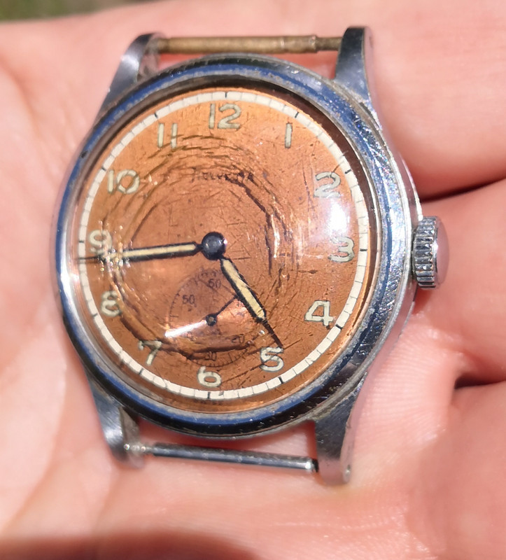

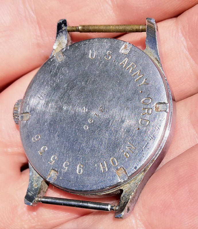

    #420004190010
    DocT
    Bonsoir,
    un ami m’a fait don de cette tocante, reçue par son père des mains d’un soldat qui travaillait a l’intendance américaine a Paris.
    elle tourne, et son mécanisme est en parfait état.
    seul bémol…une avance de plusieurs minutes par heure – malgré mes tentatives de démagnétisation.
    Voici quelques photos du joyau.
    Je serais heureux d’avoir des compléments d’informations sur son mouvement, origines de la montre et éventuellement comment résoudre son problème d’avance.
    autre chose – ou puis je me procurer un verre pour le changer?
    En attendant je vous laisse découvrir/profiter!

    #410000140422
    DocT
    Je pense que ces montres ont également été fournies par Helvetia pendant la guerre, au moins 1944/45 par des numéros de série. Il y a un ordre de Felca daté de février 1945 de l’armée américaine qui a été utilisé dans des publicités par Felca qui montre que les États-Unis commandaient des montres suisses en Europe à cette époque.
    J’espère ajouter bientôt une page sur les montres militaires alliées sur mon site:
    https://www.helvetiahistory.co.uk/
    Vous avez de très belles montres. La seconde centrale noire a-t-elle un mouvement 820B?
    Merci. Carl.

    #420004190012
    stiocour
    DocT a écrit:
    Bonsoir,
    je ne connais pas trop ces Helvetia Ord OH donc je me contenterai de répéter ce que l’on peut trouver comme infos en cherchant un peu sur le net ( ce que vous auriez pu faire aussi soit dit en passant Cool).
    En résumé :
    montre a priori fournie aux troupes US stationnées en Allemagne à partir de 1945
    le numéro de série de celle-ci renvoie à une montre fabriquée en 1944 ce qui colle avec une dotation en 1945 ou après
    mouvement maison 82 A avec antichoc ( c’est marqué dessus)
    Pour le reste, un horloger de quartier vous fera le boulot.
    #420004190013
    DocT
    Merci !
    J’avoue que pour le nettoyage et la lubrification, j’hésitais un peu la confier a un horloger de quartier.
    pour changer le verre, est ce sans risque ? (radium ?)
    J avoue être perplexe, fabriqué en 1944 pour une dotation américaine en 1945?
    Et que signifie Ord OH ?
    D’avance merci
    #420004190014
    Cabot
    Effectivement, un peu de recherches par soi même permet d’en apprendre davantage et bien plus encore, il faut juste faire l’effort d’une petite recherches sur google…
    The US Army Ordnance Department watches, pocket, wrist and stop, were intended for use by non-aviation personnel (although, one type was listed as substitute standard for the A-11). They were available in both black and white dials, dependent on the year made and the specification date made to. All of these, except the OFA, were sub-second designs. These were made by Bulova, Elgin, Hamilton and Waltham.
    There were many different types (from TM 9-1575):
    OA for 7- to 9-jewel pocket watches.
    OB for 15- to 17-jewel pocket watches.
    OC for 7- to 9-jewel wrist watches. (non-waterproof case)
    OD for 15-to 17-jewel wrist watches. (non-waterproof case)
    OE for 21-jewel railroad grade pocket watches.
    OF for 15- to 17-jewel wrist watches (waterproof case).
    OFA for 15- to 16-jewel wrist watch, waterproof case, Air Corps (Navigation, Type A-11, substitute standard).
    OG for 7- to 9-jewel wrist watch (waterproof case).
    OS for stop watch.
    For watches manufactured prior to 12 November 1940, there were no letter codes. The following identification was added when the watch was returned for repair.
    OW for 7- to 9-jewel pocket watches.
    OX for 15- to 17-jewel pocket watches.
    OY for 7-to 9-jewel wrist watches. (non-waterproof case)
    OZ for 15- to 17-jewel wrist watches. (non-waterproof case)
    #420004190015
    Cabot
    Et comme le dit Stiocour :
    It has been speculated that the OH designated was introduced after WWII (and therefore does not appear in TM 9-1575 which was created in April 1945). All wristwatches that I have seen with the ORD OH designation appear to be non-US manufactured timepieces (e.g. Helvetia, Tissot), and lends support to the assertion that the watches were sourced locally in Europe by the US Army during its occupation of Germany post WWII.
