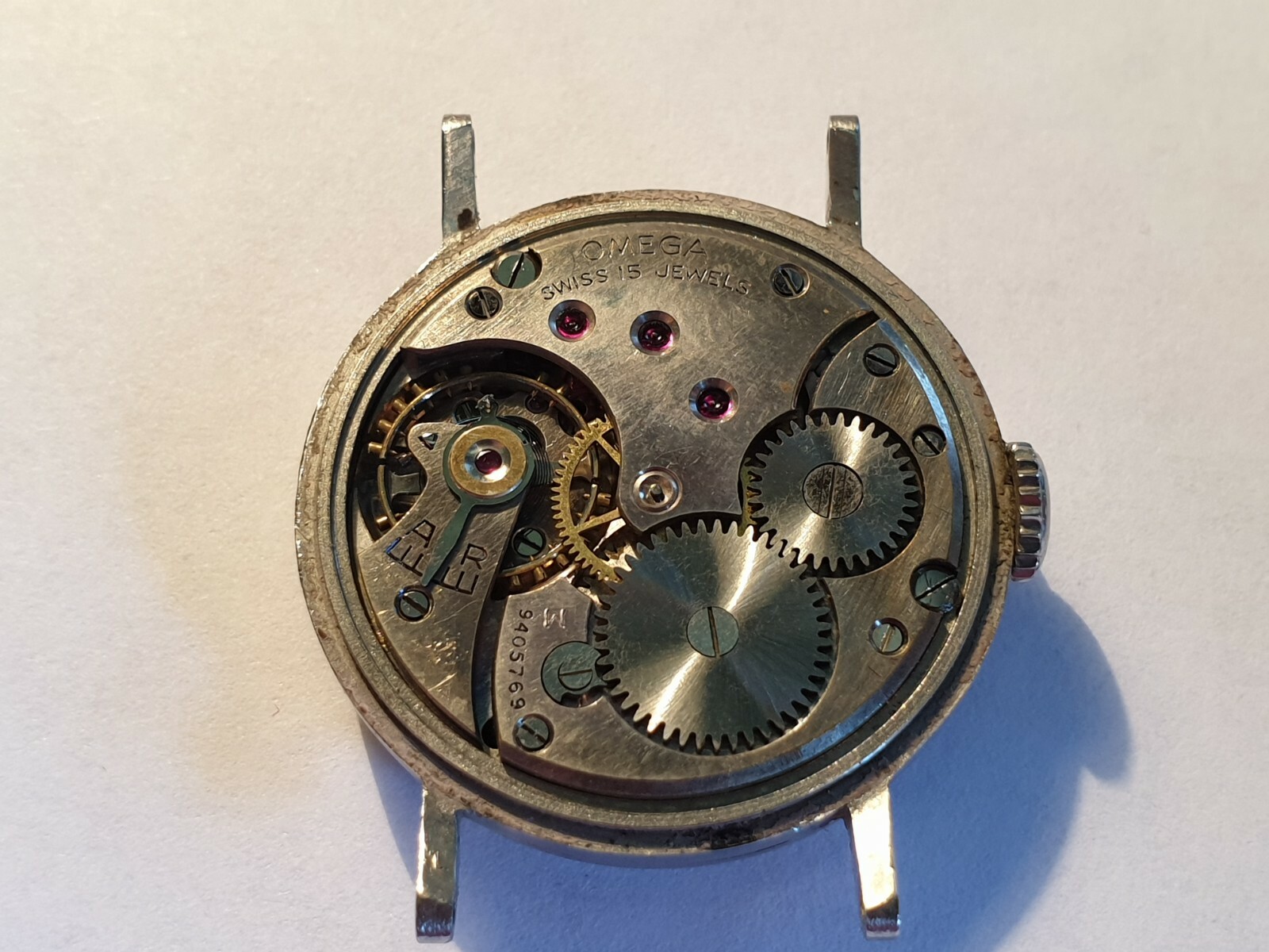

Voilà ce que tu devrais trouver en l’ouvrant :

,comment ouvrir le boitier sans l’abimer ?18 juillet 2021 à 7h23 #420004599085Kerangaro
MembreTout à fait authentique (et belle ! Il n’y a que le plexi à changer et la couronne est d’origine)
L’Omega de ton père date de la fin des années 1930.
Elle est dotée d’un calibre 26.5 SOB.
Tu pourras photographier ce calibre en te munissant d’une fine lame et en faisant levier dans l’embrasure -normalement côté gauche- qui sépare le boitier du fond acier (que tu vas ainsi « déclipser »).
Le numéro de série gravé sur le calibre permettra de dater plus finement la montre.__________________________________

Je me trompe peut-être…On attend le mouvement maintenant…

Membre19 juillet 2021 à 11h18 #420004599093I-gienist
MembreDu coup, 1939 ?
19 juillet 2021 à 11h59 #420004599096scaryfan
Membre- jc221173 a écrit:
- Purée le mouvement a l’air en super état cosmétique (pas de rouille).
Oui, c’est cool ça.
Car souvent, les montres de cet âge prennent l’humidité à un moment donnée.
