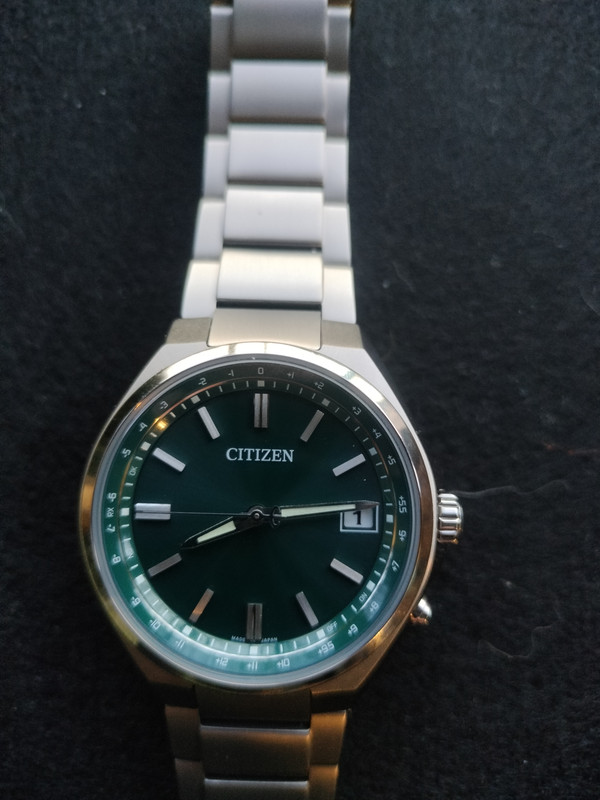

1 avril 2026 à 11h52 #420005067399Zian
MembreBonjour, Je remonte ce sujet. Achat d’une Citizen JDM mais apriori compatible avec l’Europe et les USA vu sur le mode d’emploi. Calibre H149.
Je n’ai aucun signal, même en sortant de la maison. Mais, beaucoup d’arbres autour de moi, des maisons qui encadrent la mienne et je suis tout en bas d’une colline. A vol d’oiseau l’émetteur allemand se situe à 783 KMS. La limite est de 1000 kms donc j’ai de la marge.
J’applique donc la procédure décrite plus haut avec une enceinte raccordée à mon téléphone. Je mets ma montre sur « réception signal » sinon cela ne fonctionne pas. Au bout de 15 minutes la trotteuse fait un tour complet, la montre se met à l’heure.
Plusieurs questions: pourquoi je n’ai pas de signal hors procédure particulière (la faute au lieu ?).
Dois-je du coup refaire la procédure régulièrement (ce qui est quand même un peu contraignant) ?Une fois la procédure d’acquisition du signal effectuée par l’application idoine est il normal que je n’ai toujours pas de signal à 2 heures du matin ? (j’ai veillé, oui).
La montre varie de 15 secondes par mois. Par conséquent, si je ne peux avoir de signal hors cette procédure particulière, je ne vois pas tellement l’intérêt d’avoir une montre radio piloté.
Désolé si mes questions vous semblent naïves. Je suis preneur de vos avis, merci.

Une en particulier (que je ne porte plus )qui est dans une armoire métallique au sous sol dans mon garage .et je n’habite pas a la frontière mais au sud de la Bourgogne dans un village entouré de colline …1 avril 2026 à 20h11 #420005067401PAClémenceau
Membremet une photo de ta Citizen JDM .avec ses références juste pour voir .
j’ai une citizen calibre H145 qui reçois très bien le signal en Europe .
le calibre H149 , je l’ignore ..1 avril 2026 à 20h23 #420005067402Zian
