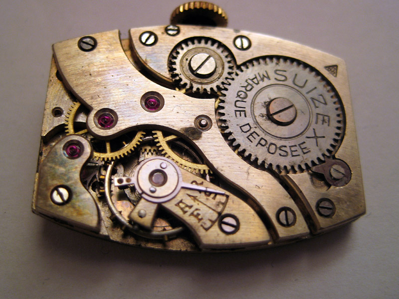

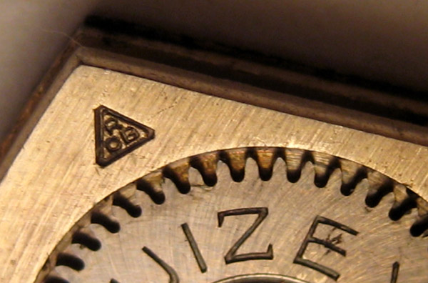

    Quelqu’un peut-il m’éclairer sur cette marque
    marque sur un FHF 29 100426104056651945913768
    sur un calibre FHF 29 (frein de tirette cassé, je viens de m’en apercevoir)
    marque sur un FHF 29 100426104053651945913766
    marque sur un FHF 29 100426104055651945913767

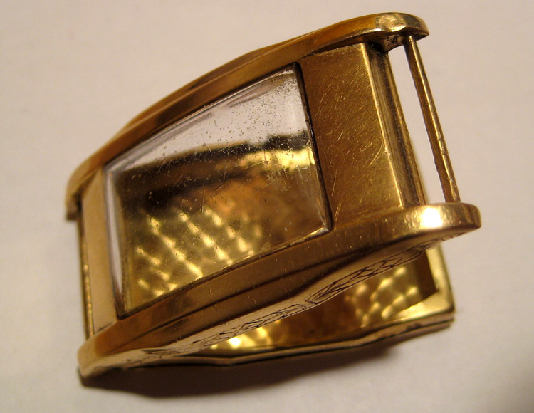

    C’est en rapport avec la boîte en or (poinçon tête d’aigle) ?

    Bonjour Hypnos,
    je suppose qu’effectivement cela a un lien avec le boîtier en or.
    Sur le mouvement de gousset par exemple le M correspond à boîte métal.
    Mes deux centimes Incompréhensible
    Bonne journée
    Amicalement GG Wink

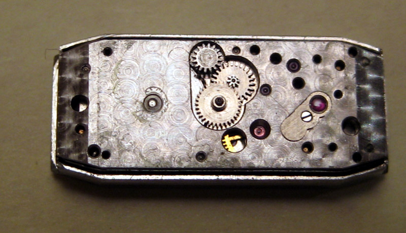

    Hypnos
    Voilà mon prince! J’ai réussi à ôter les nano-vis du cadran!
    Je ne suis pas sûr d’être en état de les remettre ce soir. Sinon demain.
    Je fais au mieux. Merci beaucoup pour ton aide.

    chris60
    Bingo pour le 406!
    Bah, y a plus qu’à remettre les 2 énormes vis qui tiennent le cadran! clown
    Ouvre bien les yeux et bon courage! cyclops

    chris60
    Rebonsoir.
    Pour le poinçon ROB sur le mouvement FHF, je ne pense pas que ce soit lié à la matière du boitier:apparemment, bon nombre de mouvement suizex (pour pas dire tous) comportent ce marquage, quelle que soit la matière du boitier (tape suizex sur gooogle).
    Ce marquage ROB doit donc être lié à la marque suizex. Mais quelle est sa signification? Mystère… quid 2 quid 2

    Hypnos
    C’était chaud surtout pour la vis du haut. On voit bien en bas les dégâts occasionnés par … les prédécesseurs dont certains on dû penser qu’il n’y avait que 2 vis (éclat en bas à droite)
    marque sur un FHF 29 100428103825651945921832
    C’est un excellent exercice pour apprendre à rester zen Mr. Green
