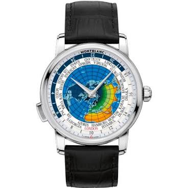

    La version actuelle porte la référence 115071, elle differe par une carte du monde colorée qui ajoute le gradian de temperature (bleu pres des poles et orange pres de l’equateur, une logique implacable !) et par un diametre superieur (43mm).
    Il existe également plusieurs versions UNICEF : cette fois-ci on garde la carte du monde avec gradiantde temperature mais le diametre est de 41mm. Elle est déclinée en « Latin », « Asian » et « Arabic » avec le nom des villes en caracteres latin, asiatiques ou arabes selon les versions.

    La mienne est la toute premiere version : diametre 41mm et carte du monde « simple » en version jour/nuit, sans le gradian de temperature.
    Ma Montblanc Orbis Terrarum Montbl14
    C’est la version que je souhaitais, d’une part pour le diametre de 41mm et je trouve personnellement que le gradian de temperature n’apporte rien, si ce n’est un coté que je trouve un peu trop « Funky » !
    Cette montre est une « vraie » heure du monde : une fois correctement reglée, vous avez d’un seul coup d’oeil l’heure sur tous les fuseaux horaires (qui s’ajuste bien sur automatiquement au fur et à mesure de la journée).
    Le 1er cran de la couronne permet de regler la fonction world time : en tournant la couronne, le disque gradué sur 24h tourne dans le sens horaire et anti horaire en meme temps que l’aiguille des heures (le disque des villes reste fixe pendant ce reglage permettant de regler l’heure sur le fuseau choisi).
    Le 2eme cran de la couronne est un classique reglage des heures et des minutes, permettant donc de regler l’heure locale seulement, sans toucher les fuseaux horaires (pour les heures d’été et d’hiver par exemple).
    Sur le boitier à 10h se trouve un poussoir permettant de faire sauter par cran d’une heure à la fois l’heure locale, et les deux disques (24h et nom des villes) qui restent liés.
    Ainsi, si vous voyagez à Moscou par exemple (2h de decalage par rapport à Paris), il suffit d’appuyer 2 fois sur ce poussoir pour que l’heure des aiguilles avancent de 2h et que en meme temps Moscou et l’heure de Moscou passent à 6h (à la place de Paris sur mes photos) sans que soient modifiées les heures des fuseaux horaires !
    Le disque des 24h à un indicateur jour/nuit avec une partie blanche pour les fuseaux ou il fait jour (en blanc) et une partie bleue pour les fuseaux ou il fait nuit (en bleu marine).
    La particularité ici est que la carte du monde au centre de la montre possede egalement cette fonction : sur cette carte, les pays ou il fait jour se retrouvent en blanc alors que les pays ou il fait nui se retrouvent egalement en bleu marine.
    C’est tres joli et permet d’avoir un cadran plus vivant qu’une simple mapmonde.

    Vous corrigerez que le poussoir se trouve à 8 heures et non à 10h, bien sur ! Rolling Eyes

    Ben moi, je préfère l’unicef pour ses couleurs..

    Dommage que sur ce modele, paris a été remplacé par geneve…

    Pour moi, c’était l’unicef colorée et « GENEVA », siège de l’unicef, sinon rien…
