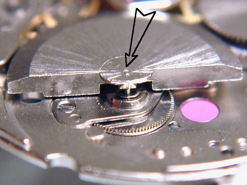

    C’est un Buren 1321. J’espérais que le bruit venait de la roue de rochet qui se promenait (l’aiguille des secondes bougeait quelques instants quand on remuait la montre). Mais en fait il s’agit de la masse oscillante qui frottait sur le boîtier.
    J’emprunte les images au site http://people.timezone.com/msandler/Articles/DavisHamiltonBuren/HamiltonBuren2.html pour m’expliquer
    l’axe entouré sur l’image ci-dessous
    ma Buren intramatic dépasse mes compétences 101213063410651947303566

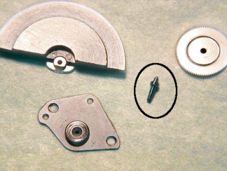

    l’axe disais-je n’est pas complètement rentré dans la masse oscillante à cet endroit là
    ma Buren intramatic dépasse mes compétences 101213063412651947303567
    D’où le bling-bling, ou plutôt scratch-scratch sur le fond de la boîte.
    Quelqu’un sait-il comment l’axe est fixé sur la masse? Vissé? à la potence? Au marteau-pilon?
    Un amateur pas trop malhabile comme moi a-t-il des chances de pouvoir remettre le tout en place? Oui, je sais, c’est dur de juger à distance.

    Il est chassé; tu peux essayer de le remonter à la potence à river, en prenant appui sur la siette avec un poinçon percé, le rotor sur l’enclume de la potence, ou un tasseau assez large.
    Quant à savoir si la tenue sera suffisante, c’est une autre histoire, qu’il faudra vérifier.
    Le calendrier de ces Büren intramatic, est aussi souvent l’objet de bien des déboires ; conçu de manière trés particulière, pour une correction accèlérée optima.
    Mais même en respectant scrupuleusement les indications de montage, il arrive qu’on ne puisse obtenir un fonctionnement correct; j’ai trois pièces de cette marque avec des symptômes identiques.
    #420001227162
    carlgustav
    PS. Je viens d’ouvrir une pièce : la masse de travers peut aussi avoir pour cause une défectuosité du rubis situé sous la masse , dans lequel pivote l’axe; fendu par exemple, ou déplacé, ou encore un axe de masse usé au contact du rubis, si ce n’est tordu.
    Autres éventualités, le rubis d’axe de masse coté platine absent, cassé, ou chassé à une mauvaise cote.
    Voir aussi la mise en place correcte du pont de masse, son vissage correct.

    Ça c’est de la réponse de qualité.
    Un grand merci à toi carlgustav.
    Je pars dans 5 mn au boulot. Je ne sais pas quand j’aurai le temps de regarder ça de plus près. J’ai un peu la trouille d’utiliser la potence. Comme je n’ai jamais vu personne s’en servir je ne sais pas trop si je m’y prends bien. J’essayerai de faire au mieux. Comme d’habitude en en faisant plutôt moins que trop.
    C’est quand même un peu risqué de m’attaquer à ce mouvement dans ces conditions? Non?
