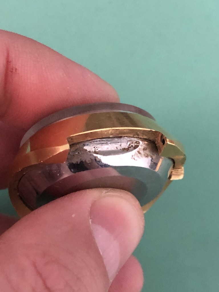

    Petite question, je vais avoir une Lip retrograde à ouvrir et avant de faire une bêtise je me demande si une fois encore Lip avait décidé de réinventer l’horlogerie (comme pour le verre…) avec un outil spécial pour ouvrir le fond?
    Il n’y a pas d’encoches pour ouvrir le fond au couteau mais 2 grandes creusures sur le fond. Donc je me dit que dans l’idéal c’est cela qu’il faut utiliser pour sortir le fond sans rien abîmer.

    les échancrures sur le fond sont là pour éviter au bracelet de frotter contre la montre.
    rien à voir avec l’ouverture qui doit se faire soit par un onglet à l’opposé de la couronne, soit par le verre.

    Faut que je creuse alors, pour le moment impossible de l’ouvrir il n’y a pas d’encoche pour passer une lame sur le fond.
    #420005024618
    isosta
    vu que la réserve pour la couronne est ouverte sous la carrure, il suffit peut-être de pousser pour sortir l’ensemble verre + mouvement + fond par le bas.
    A la base Roamer avait déposé un brevet sur ce type d’emboitage.
    A vérifier prudemment !
    Isosta
    #420005024619
    nonosore
    Désolé de répondre aussi tardivement.

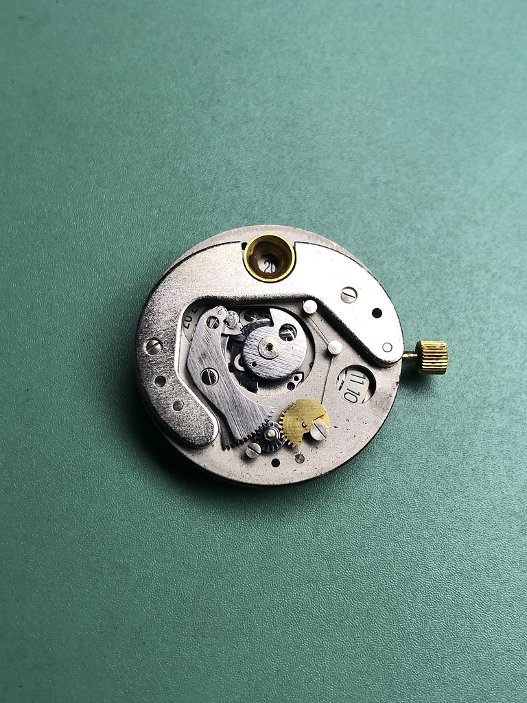

    Effectivement il n’y a pas d’encoches dans le fond, d’où les nombreuses marques précédentes pour essayer de l’ouvrir. En y allant tranquillement, après un petit nettoyage bois + coton tige pour retirer un peu de crasse, j’ai pu glisser une lame d’outil et avec un petit coup sec le fond s’est ouvert.
    Le mouvement est révisé, je suis en attente d’un verre de rechange mais surtout faut que je trouve un ressort fil de la bonne force car il en manque un sur la partie minute et celui que j’ai mis à la place est trop fort même si la fonction se fait correctement.
    Photos avant démontage complet et nettoyage
    Le mouvement complet, Durowe 7525
    Lip retrograde outil spécial Lip? 54519734938_ecefea12cc_b
    Mouvement somme toute classique que l’on retrouve sur d’autres Lip sans fonction rétrograde,
    Lip retrograde outil spécial Lip? 54519734873_631b1f75a8_b
    Et la « planche » additionnelle pour la fonction rétrograde. Manque un ressort fil sur la photo
    Lip retrograde outil spécial Lip? 54518610157_8edb82d5d8_b

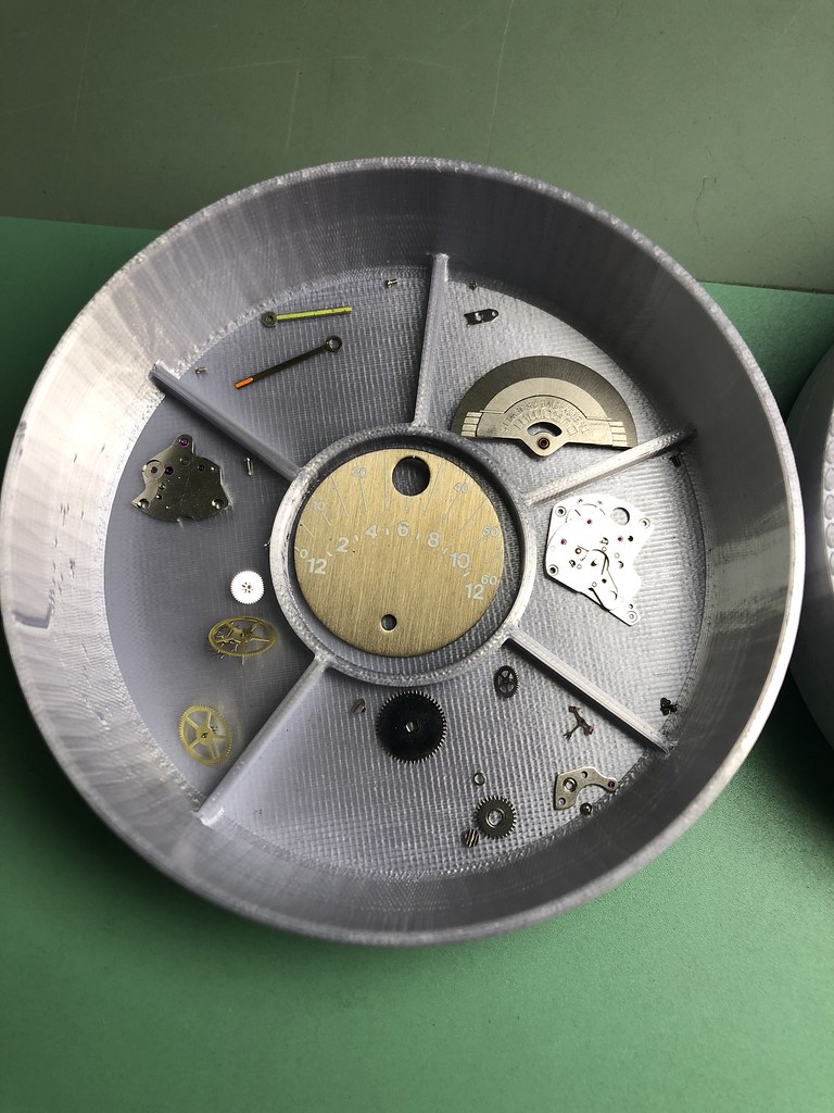

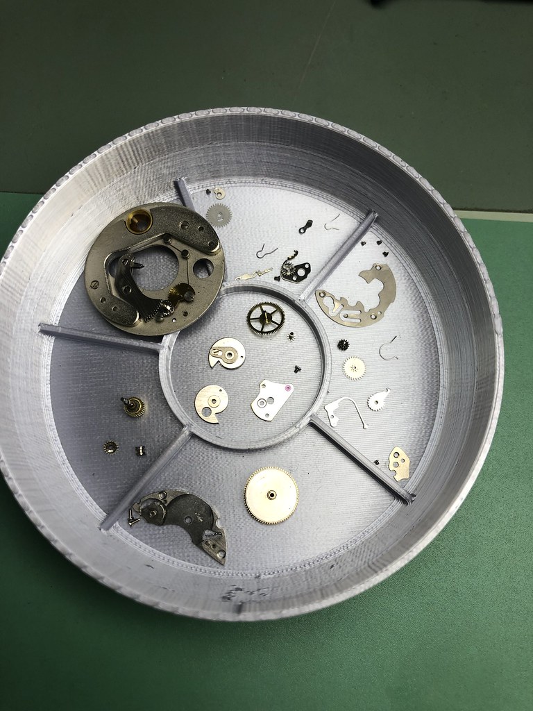

    Avant de partir au bain (je n’avais pas encore démonté le système auto ni rétrograde sur la photo. Idem pour le barillet qui a bien entendu été ouvert et ressort nettoyé car en bon état donc non changé)
    Lip retrograde outil spécial Lip? 54521058874_857e4cf643_b
    Lip retrograde outil spécial Lip? 54520003712_1d4fa19e2d_b
