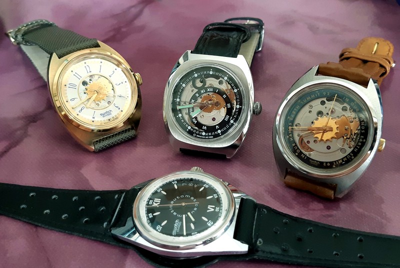

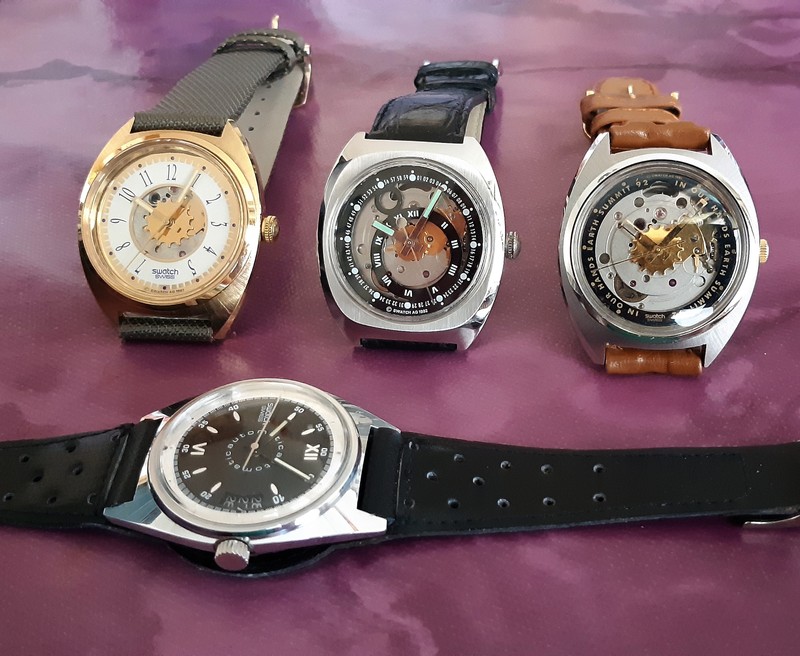

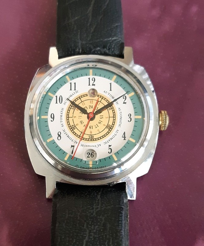

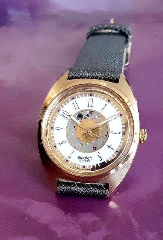

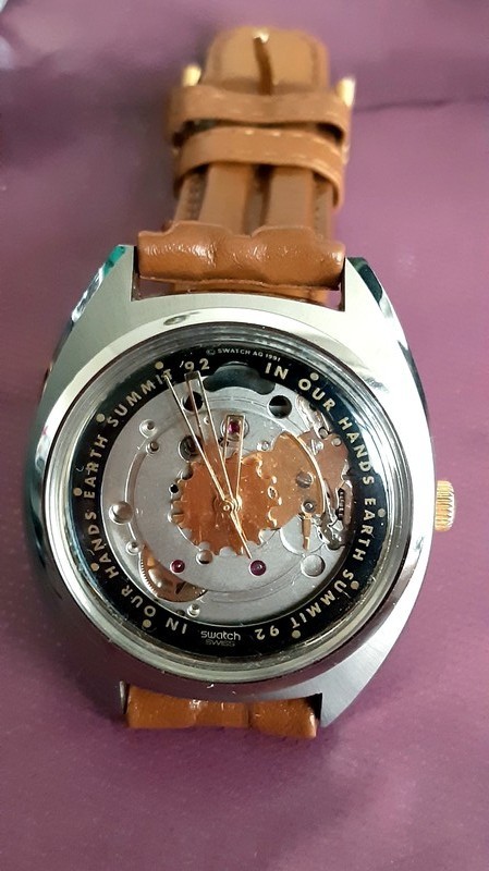

    Ce sujet méritait d’être relancé et je me suis amusé (tout le monde ne s’appelle pas isosta) attelé à donner une seconde vie
    à cinq montres, dont quatre figurent sur une photo, plutôt pourrie, que j’avais postée ici même en juillet 2011.
    Si j’ai osé me lancer dans ces transformations, c’est bien grâce à isosta sans qui je n’aurais jamais pensé démonter
    un jour une montre Swatch. Je le remercie vivement pour toutes ses explications et conseils qu’il a partagés ici et
    qui m’ont beaucoup facilité la tâche.
    Après moultes essais et petits réglages, les voilà rhabillées pour l’été :
    Les Swatch automatiques ont-elles droit à une seconde vie ? - Page 2 UW14Ub-1
    Les Swatch automatiques ont-elles droit à une seconde vie ? - Page 2 2Y14Ub-2

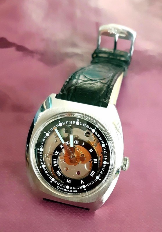

    Plutôt féminine celle-ci :
    Les Swatch automatiques ont-elles droit à une seconde vie ? - Page 2 LJi5Ub-1
    Les Swatch automatiques ont-elles droit à une seconde vie ? - Page 2 PkI4Ub-2

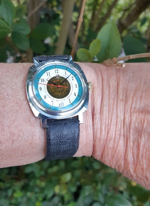

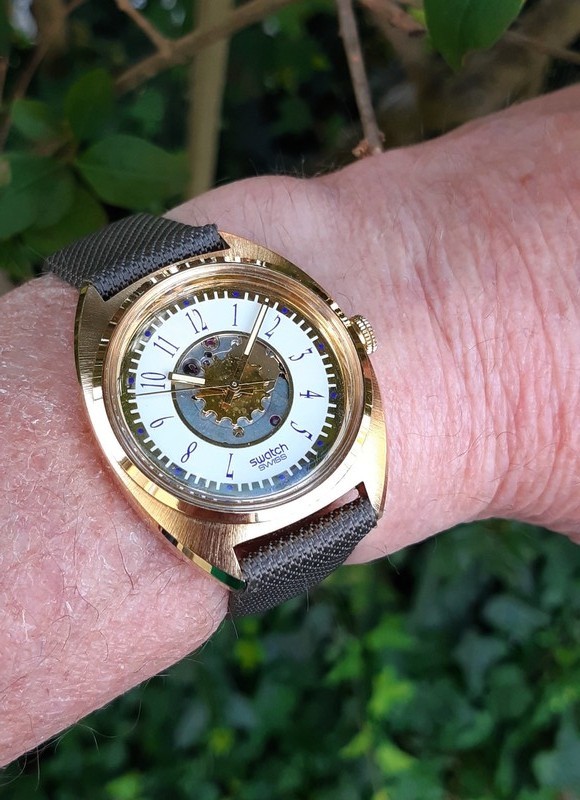

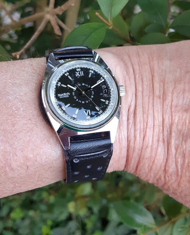

    Ma préférée et à mon poignet en ce moment :
    Les Swatch automatiques ont-elles droit à une seconde vie ? - Page 2 JMI4Ub-1
    Les Swatch automatiques ont-elles droit à une seconde vie ? - Page 2 HOi5Ub-3

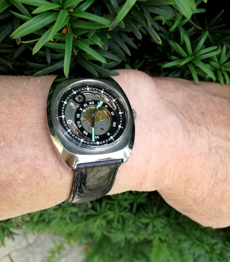

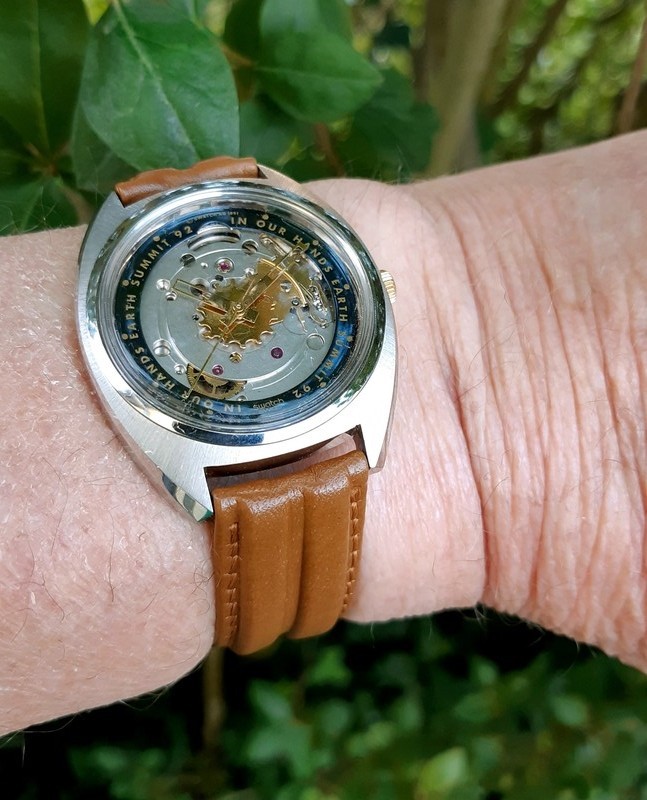

    Deux autres:
    Les Swatch automatiques ont-elles droit à une seconde vie ? - Page 2 Zi24Ub-1
    Les Swatch automatiques ont-elles droit à une seconde vie ? - Page 2 ASI4Ub-20250625-074657
    Les Swatch automatiques ont-elles droit à une seconde vie ? - Page 2 YdJ4Ub-SWATCHNOIRE3

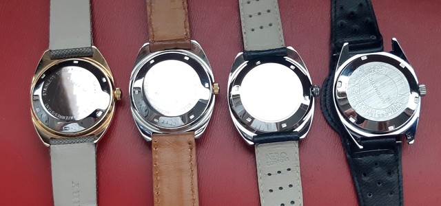

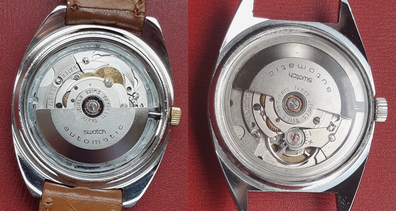

    Toutes dotées d’un fond bombé pour éviter un quelconque frottement de masse oscillante.
    Les Swatch automatiques ont-elles droit à une seconde vie ? - Page 2 WKj5Ub-fonds

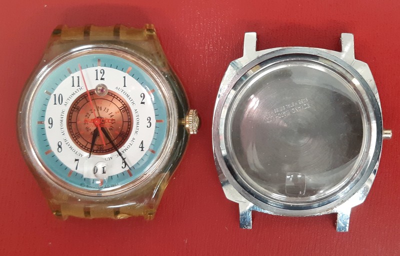

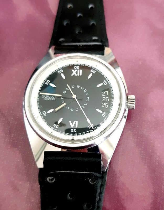

    Et une dernière retrouvée dans une boite. ..
    Les Swatch automatiques ont-elles droit à une seconde vie ? - Page 2 Ht24Ub-3
    Les Swatch automatiques ont-elles droit à une seconde vie ? - Page 2 Jq24Ub-1
    Les Swatch automatiques ont-elles droit à une seconde vie ? - Page 2 Fs24Ub-20250625-075014

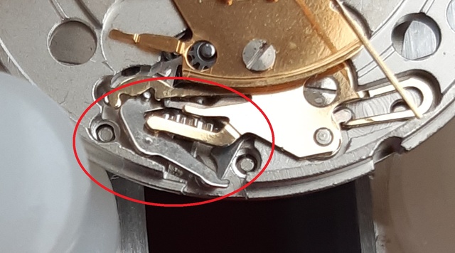

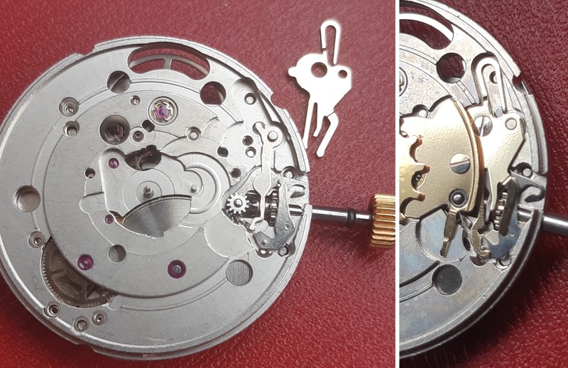

    En page une, isosta avait écrit :
    « autre particularité , la partie minuterie du calibre Eta 2840, puis 2842 à partir de 1993, est traitée au minimum.
    (pas de ressort de rappel de la bascule mais une pièce intégrée dans le pont de maintien et pas non plus de ressort
    pour le plot de tirette qui, si on l’enfonce un tout petit peu trop, sort complétement de son logement. Démontage
    de toute la minuterie obligatoire.)
    donc pour sortit la tige, appuyez très peu sur le plot . »
    Et voilà ce qui arrive quand tu n’écoutes pas le maitre : Les Swatch automatiques ont-elles droit à une seconde vie ? - Page 2 781367
    Les Swatch automatiques ont-elles droit à une seconde vie ? - Page 2 M4S4Ub-TIRETTE
    Bon, à force de retirer les mouvements plusieurs fois pour des ajustements, j’étais
    sûrement distrait à un moment donné et ai enfoncé le plot de tirette un peu trop fort.
    Pas grave, on démonte et on apprécie de ne pas avoir à risquer une quelconque satellisation de ressort.
    Je trouve ce pont de maintien très bien pensé.
    Les Swatch automatiques ont-elles droit à une seconde vie ? - Page 2 9w24Ub-TIRETTE4
    Pour deux des montres, les cercles de centrage étaient un peu juste et un minuscule jeu subsistait => la bascule n’était
    pas franche pour la mise à l’heure. J’ai repris les cercles d’emboitage métalliques d’origine et par chance, tout s’accordait
    et les cadrans sont bien pris en étau sans autre modification. Boitier à droite sur la photo.
    Les Swatch automatiques ont-elles droit à une seconde vie ? - Page 2 Yu24Ub-cerclage3
