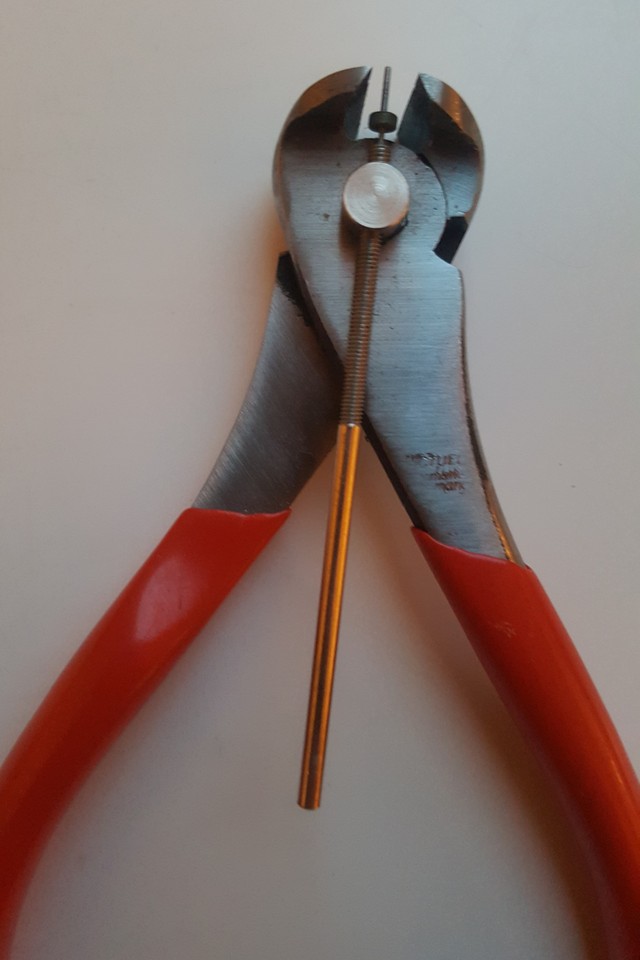

    Pour illustrer
    Une pince spéciale faite pour resserrer les chaussées avec le support réglable en hauteur pour enfiler la chaussée dessus.
    Je ne l’utilise quasiment jamais car le support a un diamètre unique assez fin et avec la force exercée sur le manche de la pince on risque d’y aller trop fort sans s’en rendre compte.

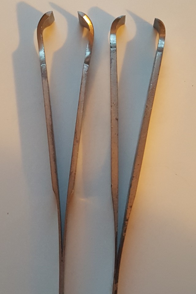

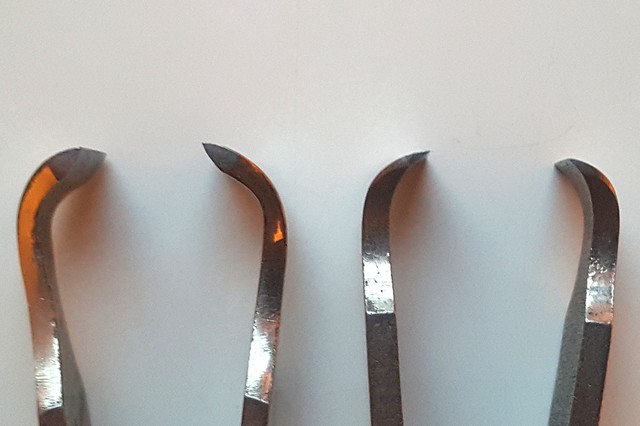

    Voici le type de pinces que j’utilise : sans manches
    A gauche lames épaisses OK / à droite lames fines et affutées pas OK

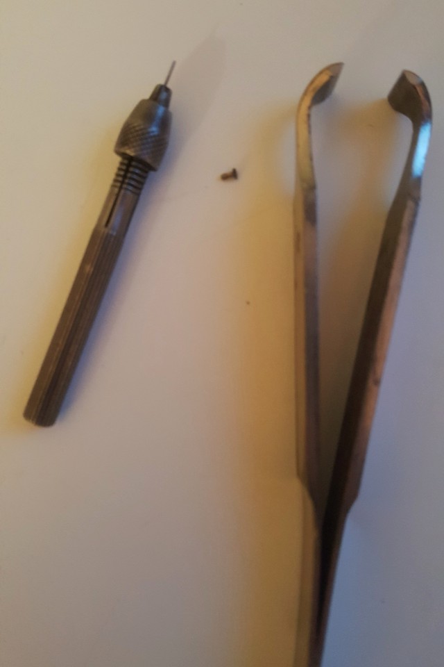

    support chaussée / chaussée / pince

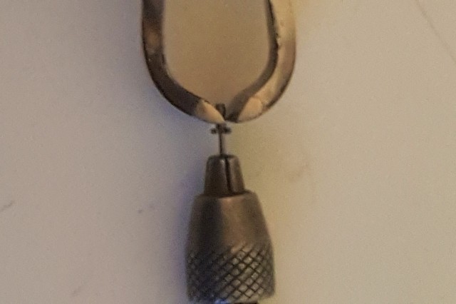

    le tout en action
    Les montres du tiroir de ma maman... 24121405204514657918506570
    même si la dernière photo n’est pas très nette j’espère que c’est clair !
    Isosta
