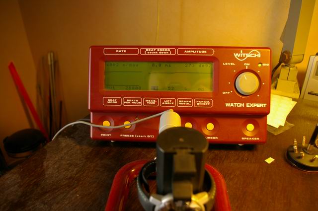

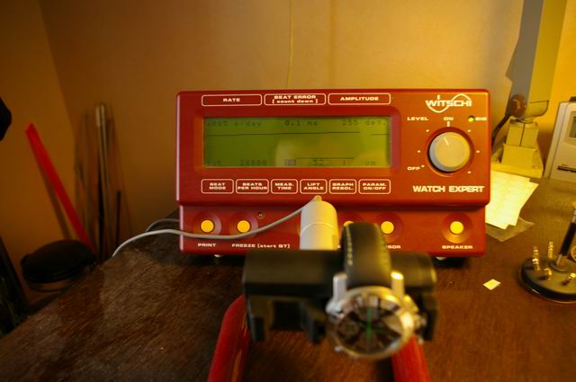

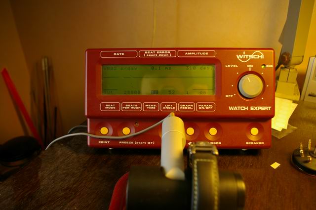

    pour fly back je montre …
    cadran haut +2
    [img]Les goussets à l'épreuve du vibrographe... 090523103248562893714671[/img]
    cadran bas +2
    [img]Les goussets à l'épreuve du vibrographe... 090523103248562893714672[/img]
    couronne a droite +5
    [img]Les goussets à l'épreuve du vibrographe... 090523103248562893714674[/img]

    donc ce qui nous donne un ecart moyen entre les 6 positions de 3 secondes
    j’ai montrer quelque chose a toi
