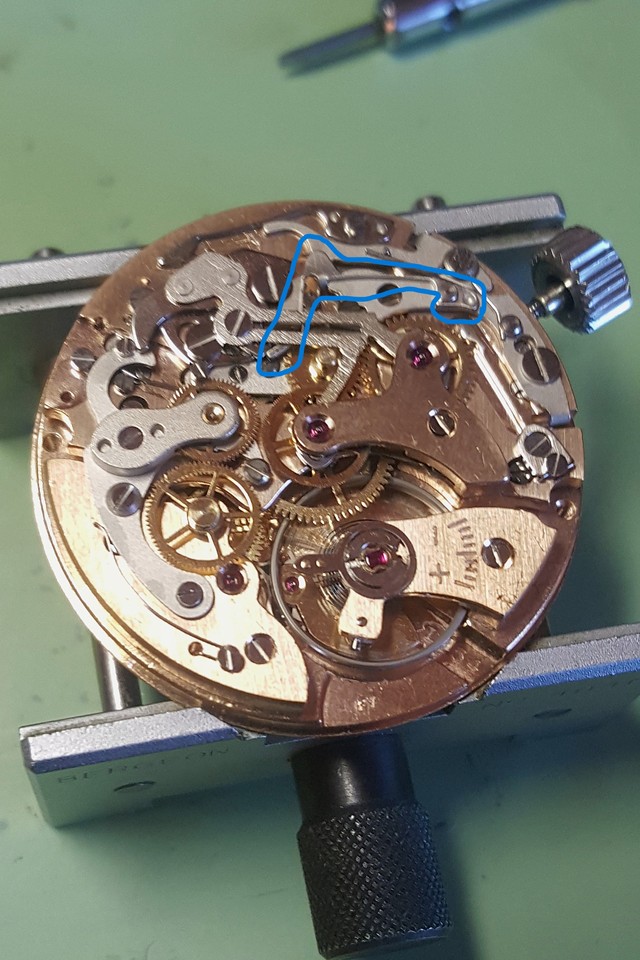

    Je pense que je viens de comprendre enfin la fonction de ce ressort !
    C’est d’ailleurs une erreur de débutant: on ne démonte rien avant d’avoir compris l’intégralité
    d’un mécanisme ! Je paie le prix de cette erreur de bleu.
    Je ne pense pas que son effet ressort soit vraiment exploité, mais seulement la position
    de sa goupille entre l’inverseur (8146) et la commande (8139) qui permet d’inverser ou pas.
    Ce ressort (8147) est un long ressort très fin qui est terminé par une grosse goupille qui donne tout l’effet
    voulu en fonction de sa position entre inverseur et commande.
    Il est rappelé vers la droite par une goupille sous le marteau monté (8220) qui vient le pousser
    à droite quand cette pièce est tournée à gauche.
    Les déboires d'un Landeron 148 Lander10
    Pour illustrer, j’ai passé le bout du ressort cassé au feutre bleu.
    Position embrayé bouton appuyé:
    La goupille est placée dans le jour entre commande et inverseur. L’inverseur tourne vers la droite, les marteaux vers la gauche
    Les déboires d'un Landeron 148 Img_1223
    Embrayé bouton relâché:
    Comme le ressort est rappelé par une goupille sous le marteau à droite, la goupille se place à cet endroit entre la commande et l’inverseur
    Les déboires d'un Landeron 148 Img_1224
    A la prochaine commande, l’inverseur tourne à gauche, les marteaux à droite en débrayant:
    Les déboires d'un Landeron 148 Img_1225
    En relâchant la commande, la goupille prend sa place à gauche dans le jour entre inverseur et commande car la goupille
    du marteau n’a plus d’effet sur le ressort…
    Les déboires d'un Landeron 148 Img_1226

    #420005004182
    isosta
    oui système modifié ensuite sur le 154 sur lequel le ressort agit de même mais en appui sous le marteau côté roue inter-compteur
    sur les 148 il est souvent cassé mais pas sur le 154.
    peut-être parce que moins sollicité sur ce dernier
