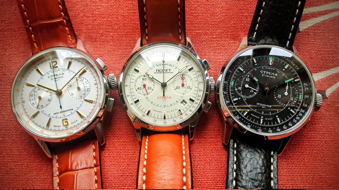

    bon , aujourd’hui , 3 modèles de chronographes qui ont participé à la conquête spatiale :
    le plus connu: la Poljot Strela . fabriquée de 1955 à 1979 avec le mouvement à roue à colonne 3017 issu du mouvement Suisse Vénus 150 , ce modèle a participé a une foultitude d’épisodes de la conquête spatiale dont les plus connus sont la première sortie extra véhiculaire dans l’espace les 18/19 Mars 1965 par Alexeï LEONOV , et le décès accidentel du colonel Vladimir KOMAROV le 24 Avril 1967 lors du retour de la mission Soyouz 1 , retour forcé provoqué par un ensemble de défaillances techniques , les parachutes de la capsule ne se sont pas ouverts correctement, et la capsule s’est écrasée au sol…
    La montre russe du jour - tome 3 - Page 2 20251223STRELA

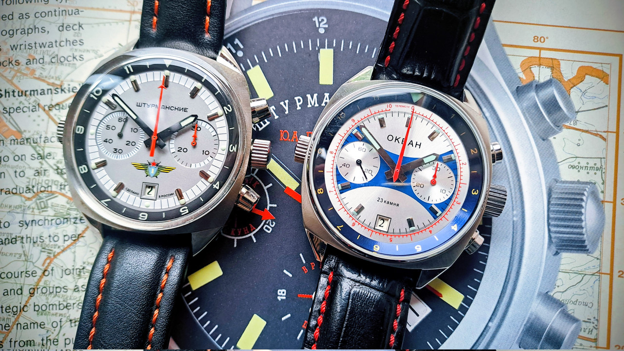

    la Poljot Sturmanskie (navigateur) :
    La montre russe du jour - tome 3 - Page 2 20260102-135122-2-1
    Modèles de dotation militaires initialement prévus pour les pilotes et navigateurs aériens ( personne qui calcule la trajectoire de l’avion à partir de cartes et de divers instruments) ces modèles ont participé a de nombreuses missions spatiales moins catastrophiques :

    Merci Phil pour ces tranches d’histoire qui ne sont pas du « storytelling » et ces montres qui ne sont pas des « daubes » La montre russe du jour - tome 3 - Page 2 1f609. Je possède la Sturmanskie en version civile (avec boitier en laiton), mais la version ci-dessus (avec la lunette interne et le même boitier que l’Okeah) est plus belle !

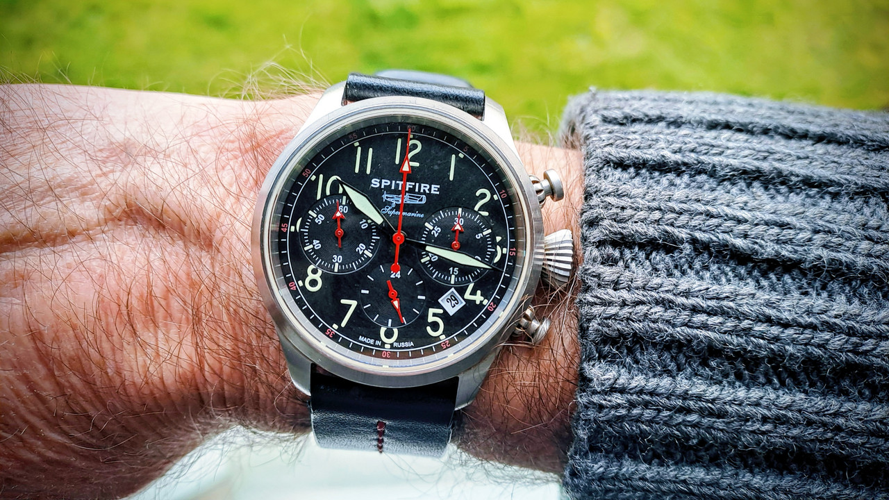

    Bonjour à tous et toutes ,
    aujourd’hui j’ai ressorti ce Flieger chrono « Spitfire Supermarine » , modèle rarissime fabriqué par Moscow classic, petite entreprise montée par des anciens de Poljot : en hommage aux plus de 1100 Spitfire qui ont été prêtés par les alliés à l’URSS à partir du printemps 1943 pour lutter contre l’Allemagne . Chinois
    La montre russe du jour - tome 3 - Page 2 20260129-101648-2-1

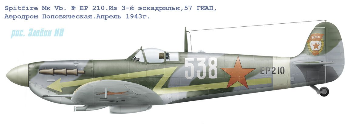

    ces Spitfire avaient des marquages spécifiques pour êtres distingués des avions ennemis pouvant présenter un profil proche…
    La montre russe du jour - tome 3 - Page 2 Hrs-spitfire-Vb

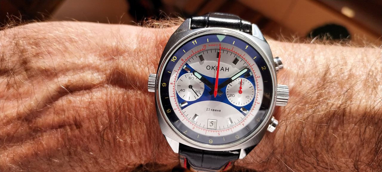

    La montre russe du jour - tome 3 - Page 12 Img_2012
    #420005074216
    Ah les boutons poussoirs et la couronne sont impressionnants! !!!!!
