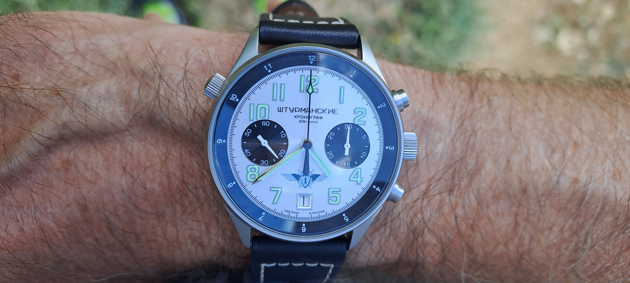

    PHIL71
    Bonjour à tous ,
    aujourd’hui balade bucolique de vacances avec au poignet un chrono Sturmanskie de la période 2010/2015 qui n’a pas un grand passé spatial ou aéronautique mais qui me plait bien quand même ! Wink
    La montre russe du jour - tome 2 - Page 31 20250801-163822-1mouvement 3133 fabriqué entre 1995 et 1997 avec 23 rubis inscrit en Cyrillique et un panachage de rouages dorés et laiton typique de cette période…
    La montre russe du jour - tome 2 - Page 31 20250801-174435-1marquages du fond avec dans l’ordre « mouvement 3133  » « limité à 999  » « acier inoxydable  » « chronographe Russe »

    StB
    Bonjour @PHIL71
    Comment tu sais que le mouvement de ta montre a été fabriqué entre 1995 et 1997 ?
    #420004648010
    PHIL71
    StB a écrit:
    Bonjour @PHIL71
    Bonjour StB !
    Parce que depuis plusieurs années , j’ai regroupé et recoupé les informations de plusieurs sites de référence qui permettent de dater un mouvement 3133 et ses dérivés ,à partir de différents critères et marquages qui ont évolués du début de la fabrication de ce mouvement en 1976 par la fabrique nationale Poljot jusqu’à la fin de la production par l’entreprise Maktime en 2012…

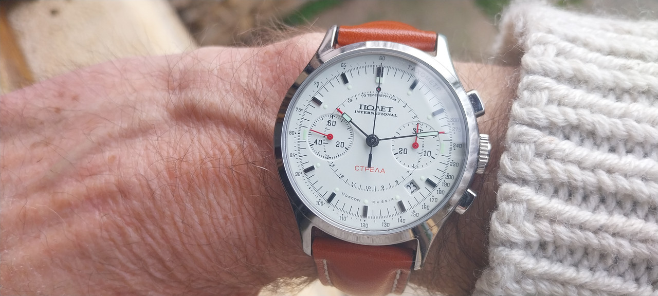

    StB
    La montre russe du jour - tome 2 - Page 32 20250810
    Phil 😉
    On voit déjà le P devant le 3133 et le 23 jewels.
    #420004648013
    PHIL71
    OK , tu as le M stylisé de Maktime gravé sur la platine du mouvement à gauche du balancier , P3133, 23 jewels , numéro de série à 5 chiffres , pas de marquage sur le pont de balancier ; c’est un mouvement fabriqué par Maktime sur la période 2005/ 2012 . Maktime avait racheté les machines outils de Poljot à l’arrêt de la production Poljot en 2004.
    Strela récente fabriquée par/pour Juri Levenberg qui a acheté et déposé le nom du modèle Strela qui est donc devenu une marque .

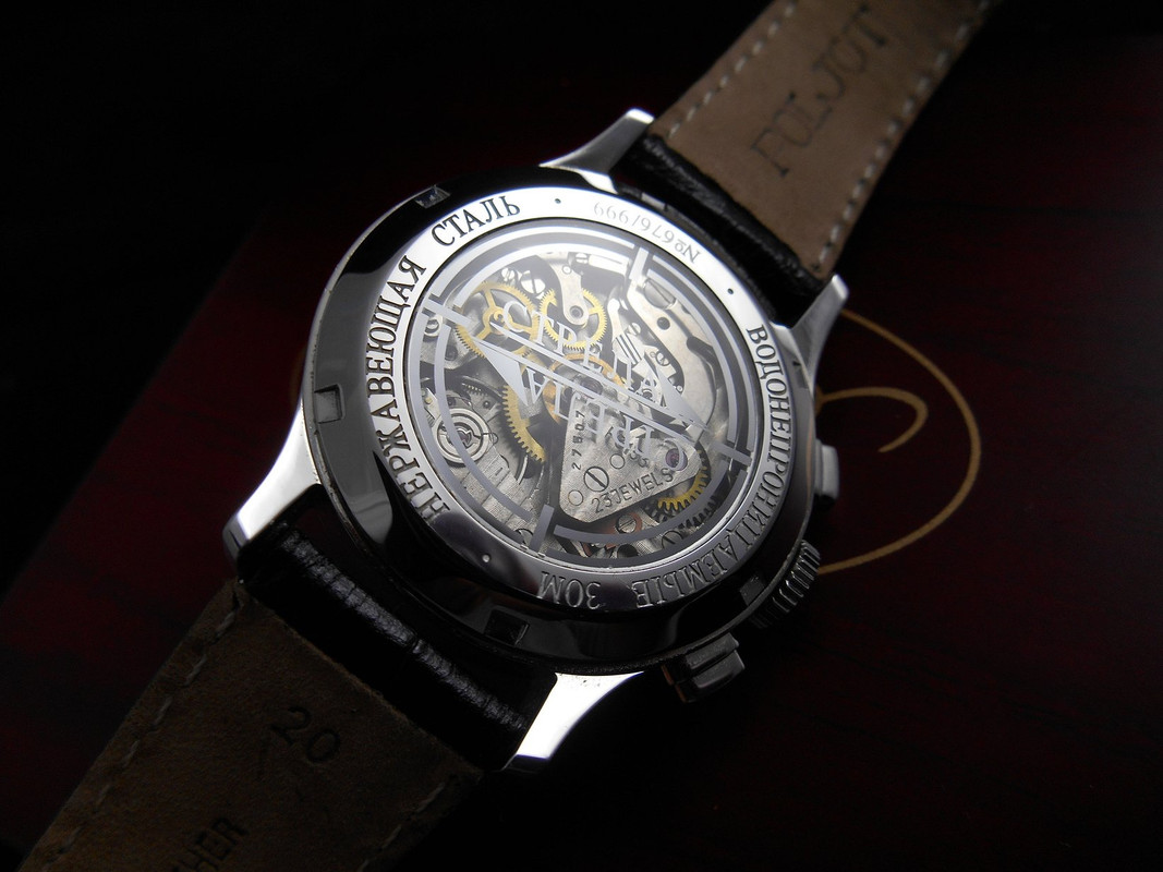

    les Poljot Strela mouvement 3133 fabriquées entre 2003 et 2004 par la fabrique nationale sont en mouvement avec les marquages spécifiques Poljot de la période 1997/2004 et le fond transparent est spécifique également, jamais revu par la suite :
    La montre russe du jour - tome 2 - Page 32 20250802-fond-Strela-originel
    d’après mes dernières recherches récentes , la Strela avec le mouvement à roue à colonne 3017 était encore au catalogue en 1977/78 alors que les autres chronos fabriqués par Poljot étaient déja en 3133
    puis il y a eu une longue période d’absence au catalogue de ce modèle , la première réédition de Strela a été fabriquée par Poljot International en Allemagne entre 2002 et 2006, , c’est le modèle que je possède , on la trouve avec le mouvement Poljot 1997/2004 ou le Maktime fabriqué à partir de 2005 :
    La montre russe du jour - tome 2 - Page 32 20240123-Strela
    Ensuite la fabrique nationale Poljot à Moscou a démarré une réédition en 2003/ 2004 , vendue jusqu’à la fin de l’activité , Volmax fondée par des anciens de Poljot en 2005 à encore assemblé quelques centaines d’exemplaires, puis Juri Levenberg à racheté le nom du modèle vers 2007 et à commencé a fabriquer , vendre « ses » Strela… en fait il y a eu plus de Strela mouvement 3133/31681 fabriquées et vendues par ce dernier que par la maison mère … Chinois
