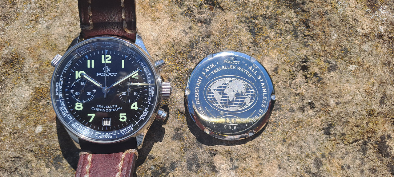

    PHIL71
    Wink
    La montre russe du jour - tome 2 - Page 28 20250510-170338-1La montre russe du jour - tome 2 - Page 28 20250510-170400-1

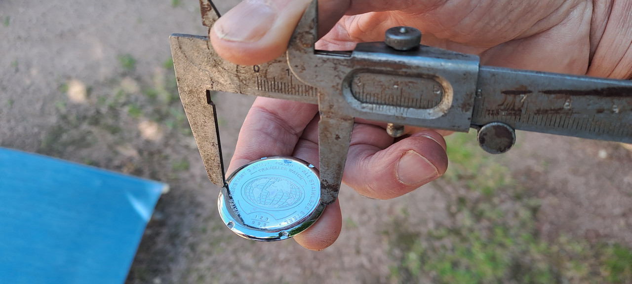

    stefmontre a écrit:
    Pas besoin de dévisser alors…juste clipsé ?. Tu fais levier avec un petit tournevis d’horloger tout fin?
    Non il est vissé, il faut un outil spécial ou si tu as un pied à coulisse métallique cela peut faire l’affaire :
    La montre russe du jour - tome 2 - Page 28 20250510-174251-1

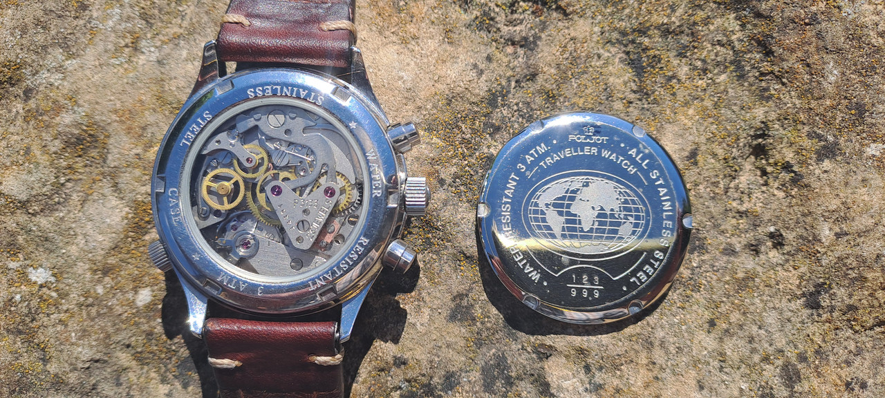

    stefmontre
    Bonsoir @phil71,
    Alors, pas de fonds transparent mais directement le mouvement que voici :
    La montre russe du jour - tome 2 - Page 28 Img_4814
    La montre russe du jour - tome 2 - Page 28 Img_4815
    Inscription SU3133 et le chiffre à gauche est : 30728

    PHIL71
    stefmontre a écrit:
    Bonsoir @phil71,
    Bonjour à tous ,
    ce mouvement a été fabriqué par la fabrique nationale Poljot sur la période 1993/1995 : tu as la couronne Poljot qui est frappée sur la platine du mouvement à gauche du balancier, le balancier est argenté , le numéro de série à 5 chiffres , l’ inscription SU3133 avec le S et le U propres à cette période et 23 Rubis en cyrillique .(en tous cas il est absolument neuf !)
    les 3133 ont eu différentes évolutions de couleur de balancier,de couleur de rouages, différents marquages sur le pont de rouage et le pont de balancier du début de la production par Poljot en 1975 à la reprise des machines outils et la fabrication par Maktime de 2005 à 2012…il y a eu de légères améliorations techniques , je possède une vingtaine de chronos avec ces mouvements issus de différentes périodes, et je peux dire que tous fonctionnent bien , tiennent bien l’heure,ont en moyenne 60 heures de réserve de marche…
    pour moi cela confirme que cette montre à bien été fabriquée par Poljot sur une période allant de la fin des années 90 jusqu’en 2004 , arrêt de la production de la fabrique nationale (boitier acier sur cette période pour les chronographes civils ,auparavant boitier laiton chromé)Ce modèle n’a pas été refabriqué ensuite par Volmax , entreprise fondée par des anciens de Poljot, qui a fabriqué et fabrique toujours uniquement les modèles Aviator/Buran /Sturmanskie , noms de modèles devenues des marques déposées . Chinois

    stefmontre
    Merci beaucoup @PHIL71!, @blek_le_roc a raison tu es LA bible de référence pour les montres Russes.
    Donc, si je comprends bien, j’ai une montre avec un mouvement neuf des années 1993/1995…..super !
    Ce vendeur, sur Chrono24 a donc un très beau stock et possède une « une mine d’or » sur ce créneau.
    Je suis très content….merci encore pour le tuyau Impec
