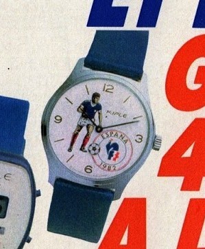

MembreVoici une montre qui colle bien à l’actualité, bon ok ce n’est pas la montre officielle de la coupe d’Europe 2016, non là c’est le Graal de tout amateur de foot passionné de montres vintages !!!!!!! La montre Kiple de la coupe du monde 1982 avec le ballon qui tourne !!!!!
Je l’ai retrouvée dans la pelouse du stade Sánchez Pizjuán, elle était au poignet de Patrick Battiston qui fut évacué inconscient du terrain à la suite d’un choc avec le gardien de but allemand, ce qui fut considéré par tous comme une agression et comme une injustice qui priva la France de la victoire!!!!!
Honteux mais cela rajoute évidement de la valeur (historique) à cette montre 😉
Comme vous le voyez cette montre aussi a subit quelques agressions
Le cadran est en piteux état, il y a encore un peu d’herbe, de terre et même une minuscule trace de sang de battiston dessus ..
Forcement la pelouse étant un peu humide il y a un peu de traces de corrosion
le mouvement de cette montre est un Cupillard 233-68-E-21 je suppose que le E-21 est pour ÉQUIPE 21 à moins que ce ne soit pour l’amplitude
Bon il s’agit d’une pièce historique alors il est important de la sauver mais je tremble quelle pression on se croirait à la séance de tirs au but !!!!!
Allez on désarme le ressort.
Une fois que c’est fait on enlève le balancier.
Puis l’ancre …
puis le rocher et là attention que le ressort de cliquet ne parte pas dans les tribunes !!!!!
la roue de couronne
Et enfin le pont du barillet
le barillet
Et là c’est la mi temps , pause pipi on prend une bière
,on change de short et c’est reparti on retourne le mouvement et on sort le carton vert ….heu non le presto vert pour enlever la chaussée
on retourne à nouveau le mouvement pour enlever le pont et avoir accès aux rouages
et voila il n’y a plus rien de ce coté
donc on retourne et on enlève le frein de tirette
la roue de minuterie , le renvoi….
la bascule et son ressort, pignon coulant et pignon de remontoir vont suivre…
toutes les pièces sont prêtes pour
la douchela toutun ….
le ressort est encore vigoureux, je le nettoie, le graisse et le remonte
On est proche des prolongations, le verre a encore la trace du crampon de ce vilain gardien allemand
pas le choix un changement est obligatoire heureusement j’ai un remplaçant qui a fini de s’échauffer, la boite chromée va elle aussi passer à la douche.
le cadran s’en sort bien les traces d’herbe et de terre son parties ouf, la trace de sang a été envoyée à un labo pour faire des clones de Battiston car on risque d’en avoir besoin
Et maintenant c’est le grand moment, on remonte le tout, huilage, on fait les 3 changements verre, tige, couronne et on enfile un beau nato (je n’avais pas de bleu, blanc, rouge ) et c’est reparti pour la prochaine compétition !!!!!
Et oui le public en délire peut faire la Ola !!!!!
Voila on est prêt pour l’Euro.
ps, si Monsieur Battiston veut récupérer sa montre pas de problème il lui suffit de me contacter

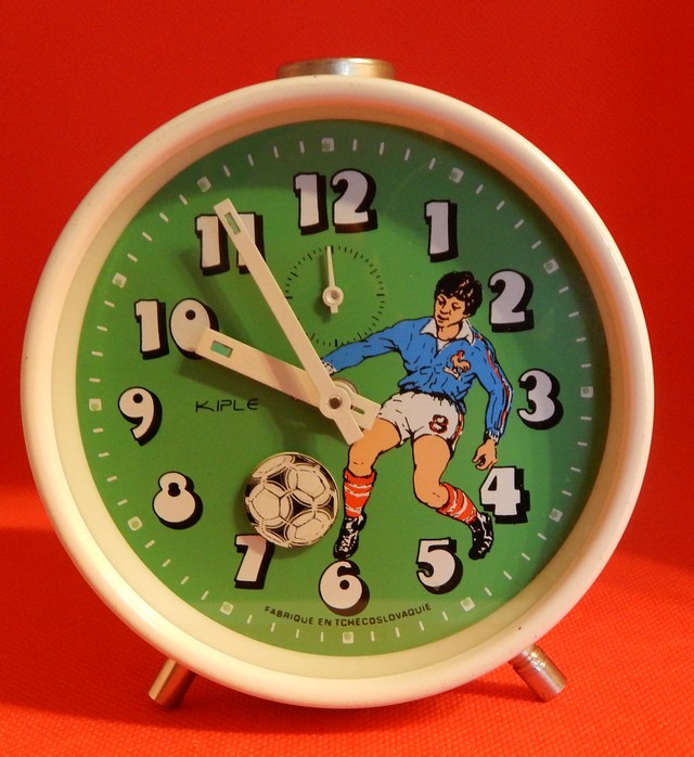

MembreBonjour, petit déterrage:
J’ai retrouvé dans mes cartons ce Kiplé qui date surement de la même période que la montre restaurée par batilou :
Fabriqué en Tchécoslovaquie …La pub Kiplé sur laquelle figure la montre présentée par batilou:
