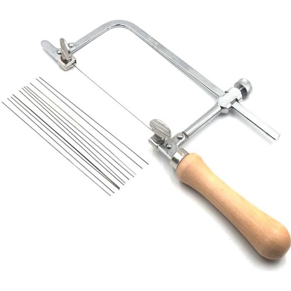

MembreEn dernier recours,une scie de joaillier, ultra fine, passera entre le bracelet et la corne,permettra de scier la pompe sans autres degats.
Pour une utilisation unique, ça se trouve pour quelques kopeck sur Amazon & co8 août 2022 à 14h48 #420004748834caput
Membre- SomeoneElseIsHere a écrit:
- En dernier recours,une scie de joaillier, ultra fine, passera entre le bracelet et la corne,permettra de scier la pompe sans autres degats.
Scie Bocfil
8 août 2022 à 15h12 #420004748835Milannimes
MembreOui, l’outil idéal pour ce cas !…
