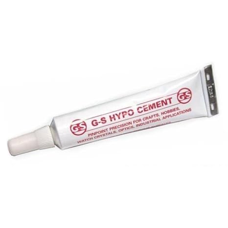

    #420003605709
    Monk_er
    jet75 a écrit:
    J’attendais ton retour Monk. Chinois
    J’utilise ça:
    Insert SkxNova 51BdxEj4LUL._SX466_
    quid 2 C’est la colle que j’utilise aussi. Ça m’inquiète ton histoire.
    J’ai pas vu de cas similaires sur les différents groupes Seiko sur FB .
    Tu n’as rien fait de spécial avant la mise au coffre, bricolage, peinture etc… Un solvant qui serait tombé dessus ?
    Cerveau d’assassin trouve toujours un moyen…SKX007J,SKX031,SBDC001,Turtle PADI, 7619-7010,4006-7000,6106-7590,6139-6002,Vintage Quartz
    #420003605706
    jet75
    J’utilise ça:
    #420003605707
    xamlam
    Hello
    Je penche aussi pour une attaque chimique
    xamlam strap
    #420003605708
    jet75
    Ok mais je ne dois pas être le seul à utiliser cette colle?
    J’attends leur réponse.
    #420003605714
    radiomir
    Perso j’ai abandonné la colle pour de l’adhésif.
    #420003605715
    Gagliapun
    Pareil. Du coup c’est peut-être votre colle qui déclenche ça. Vous l’avez appliquée directement sur le lume ?
