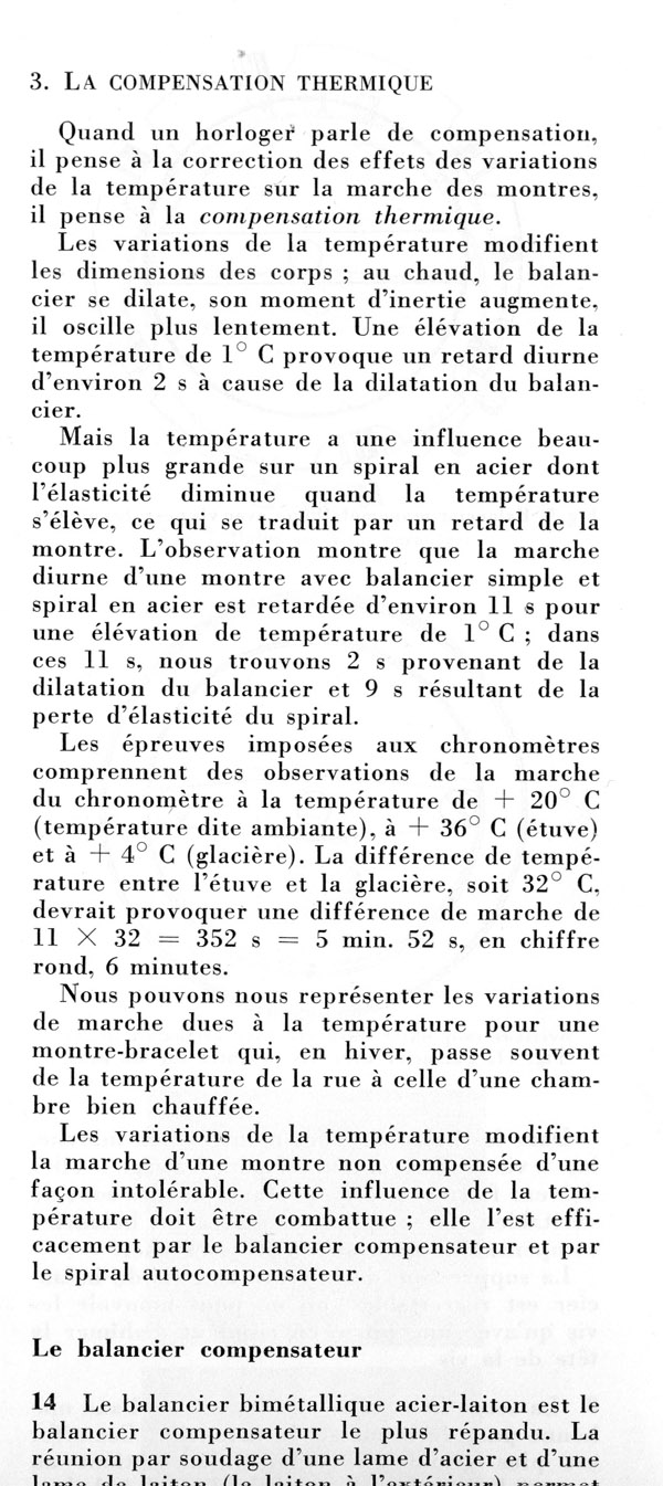

    Hypnos
    Pour les pendules c’est le contraire puisque la longueur de l’élément oscillant augmente. Donc la période est plus grande. Ça retarde. Idem pour le balancier d’une montre dont le moment d’inertie augmente avec la température avec les mêmes conséquences sur la période
    Quand il fait très froid les huiles sont tellement figées que la pendule s’arrête. clown
    Sans parler de l’influence de la température sur la raideur du spiral, sur sa longueur …
    Hélas l’horlogerie n’est pas simple et les horlogers ont tout fait pour que ce genre de facteur intervienne le moins possible ( balanciers bimétalliques fendus + tout un tas de chose dont j’ignore même l’existence).
    Mais c’est un domaine passionnant.
    Un petit aperçu du bouquin de Jendritzki sur le réglage, juste pour te donner envie:
    Influence des températures sur la précision. 110212063604651947634355
    PS: M… J’avais pas vu que LUTEC’S avait déjà répondu

    stephane28
    Merci pour l’extrait de Jendritzki. C’est d’une clarté formidable.
