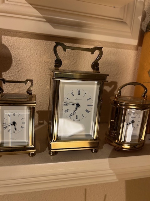

    La mienne pour comparaison :
    Identification Pendulette Img_2023

    Bonjour, cette pendule de voyage a la présence d’un double timbre derrière indique que cette pendule existait avant les modèles à Gong de serie ; donc on peut la dater facilement vers 1870 il est inutile de comparer cette pendule avec les modèles de l’épée car l’épée n’a produit des pendules de voyage que depuis les années 70 jusque à nos jours ; un autre point important l’échappement n’est pas d’origine il a été remplacé probablement dans les années 50 ou peut-être avant car à l’origine c’était un porte échappement à trois ponts , derniers points effectivement cette pendule est équipé de la grande sonnerie ; et ce n’est pas n’importe qui qui peut s’amuser à entretenir et à régler cette machine à gaz sous peine de faire des dégâts
    concernant l’ebauche utiliser et vu le numéro de série relativement faible il est probable qu’il s’agit d’un mécanisme issu des ateliers Drocourt Paris

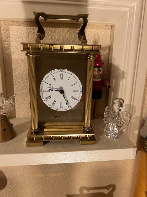

    caput
    Identification Pendulette 2025-031
    Identification Pendulette 2025-032
    #420005010507
    AR_2000
    et oui ce sont les plus grosses maisons avec Margaine et Soldano qui ont fabriqué les meilleurs pendules de voyage du 19e et du début du 20e siècle et qui ont fait rayonner cette industrie
