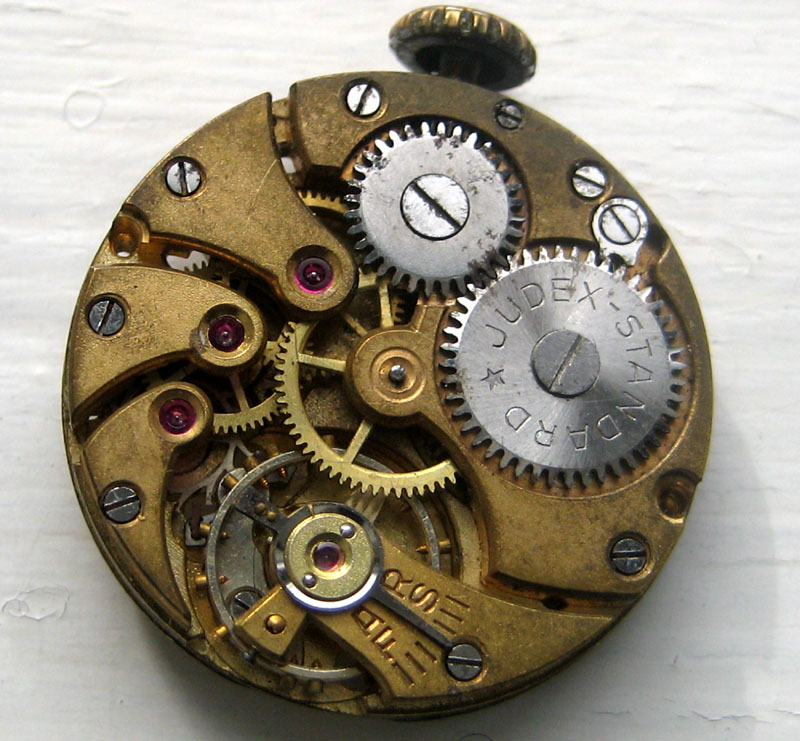

    Bonsoir,
    (vu que le topic dédié m’a l’air boudé), je reposte ici ce mouvement pour identification :
    Identification mouvement montre bracelet Judex 30's (ou 20's) Dscn1922ve
    Une idée ? (ou est-ce à mettre sur un hypothétique et mystérieux mouvement maison antérieur au judex 120 ?)
    (à votre avis cylindre ou à ancre : j’ai la flemme d’aller rouvrir la boîte, de sortir le mouvement et de mettre mon nez, euh non mon œil là dedans).

    Hypnos
    On veut bien se tortiller les méninges mais ça serait plus facile avec une photo du mouvement côté cadran. Souvent il y a plus d’indications et certains mouvements ont étés construits avec plusieurs types de découpes de ponts. Juste comme ça c’est un peu dur.
    Judex = Sefea pour Flume.
    Va t’en savoir si c’est du 50, du 123, 126, 127 … ou autre ou rien de tout ça.
    On a même pas le diamètre du mouvement (ça a l’air d’être 10 1/2 au pif)

    carlgustav
    De l’ancre, Dieu merci !

    kelorkilé
    Bonjour, 1917
    Hypnos avait posé une question "et côté cadran", l’ensemble sous le cadran "tirette etc…" donne aussi des informations pour une identification.

    1917
    @carlgustav : merci pour le doute dissipé.
    @aux autres : merci de votre bonne volonté mais je ne suis pas appareillé pour déposer (correctement) aiguilles et cadran (et ne tiens pas trop à bousiller ma montre). Mais vraiment aucune piste rien qu’avec la découpe des ponts etc. ?
    Peu de chance que ce soit suisse (pas de suisse fab. et un beau standard sur le cadran d’une judex bien française), donc mouvement français a priori…
    Personne n’a une table complète des mouvements judex (chp ?) ?
    @hypnos : ce n’est ni le 127, ni le 50, ni le 200 et a priori pas le 120. Et oui c’est fort possible que cela soit un 10,5 ».

    Hypnos
    Comme la demande est insistante et comme j’étais sûr d’avoir déjà vu quelque chose comme ça mais que je ne savais plus précisément où (bonheur des souvenirs que l’estompe des ans a rendu évanescents Mr. Green ) je me suis donc plongé dans mes tiroirs
    J’ai trouvé ça mais en 9 »’ 3/4
    Identification mouvement montre bracelet Judex 30's (ou 20's) 100930110609651946844906
    Je n’ai pas réussi à l’identifier formellement (Flume ne connait rien de semblable en 9 »’ 3/4)
    Par contre le frein de tirette et le côté cadran
    Identification mouvement montre bracelet Judex 30's (ou 20's) 100930110607651946844905
    me font penser à un mouvement Nouvelle Fabrique. En 10 »’ 1/2 ce serait un cal 38 (plutôt que 50 ou 51)
    En 9 »’ 3/4 je ne sais pas.
    Voilà, j’ai donné tout ce que je pouvais clown Oui je sais je peux peu, enfin je peux pas tout.

    1917
    Hypnos t’est un chef !!! Oui c’est le même (du moins ça à l’air, et la taille peut correspondre — je n’ai pas mesuré le mouvement…)
    (SEFEA= judex + d’autres mouvements d’autres fabriques de la région d’annemasse dont fhf)
    C’est quoi Nouvelle Fabrique ?

    Hypnos
    C’est une manufacture de mouvements.
    Identification mouvement montre bracelet Judex 30's (ou 20's) 100930115536651946845190
    Souvent associée dans le nom avec Tavannes. Je ne me rappelle plus exactement les liens.
    Tavannes de Cyma-Tavannes …
    Il me semble que carlgustav , qui sait tout presque tout, nous avait éclairé là dessus il y a quelques temps. Pour expliquer le E et le T enlacés dans le sigle. Un petit coup de chapeau au passage à sa compétence et sa courtoisie

    1917
    Merci (c’est ce que je venais de réaliser mais pas moyen de mettre la main sur une photo de ce NF / Tavannes 38, ai juste trouvé le 50 sur ranfft et même le frein de tirette de ne correspond pas…).
