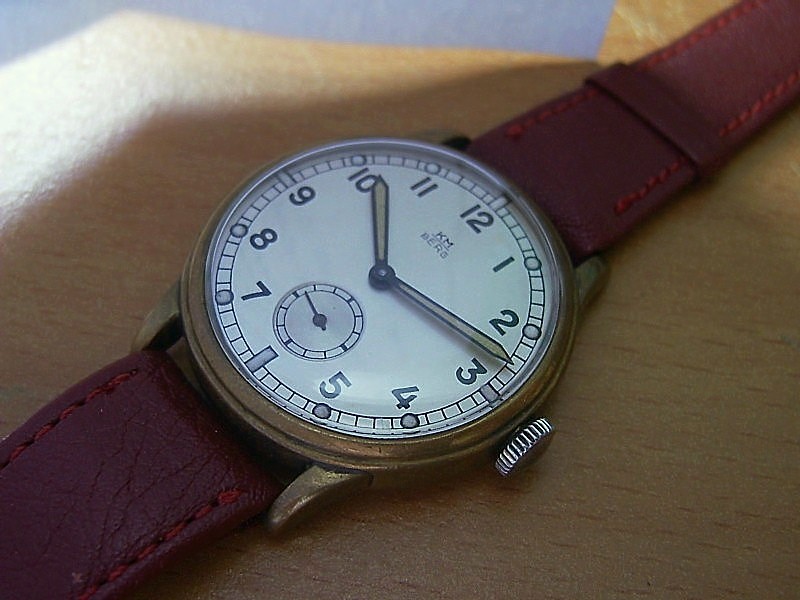

    milwatch
    Il y a deuyx types de montres bracelet KM, les 32mm et les 36mm. Aucune n’a de seconde à 9h. Quand il y a un dessin ou du blabla sur le cadran, c’est faux. Idem pour les gravures sur le fond.
    Identification montre Kriegsmarine Z
    Identification montre Kriegsmarine Berg-3
