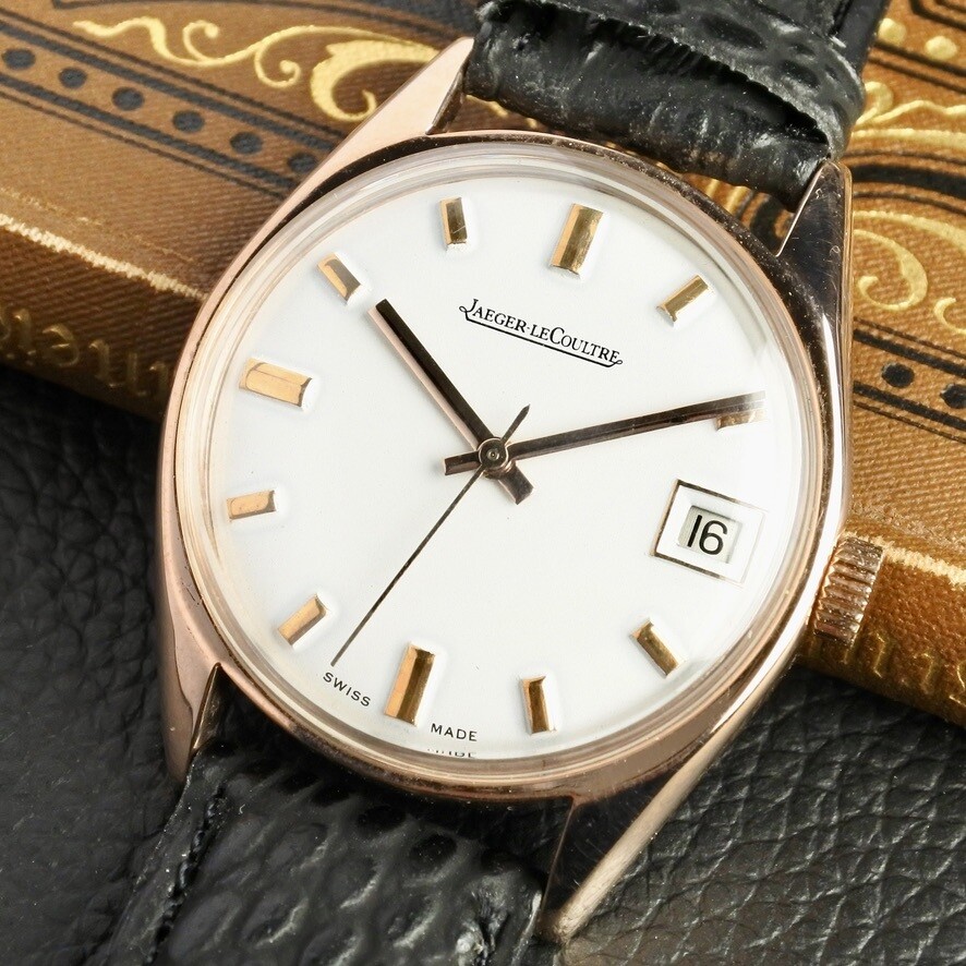

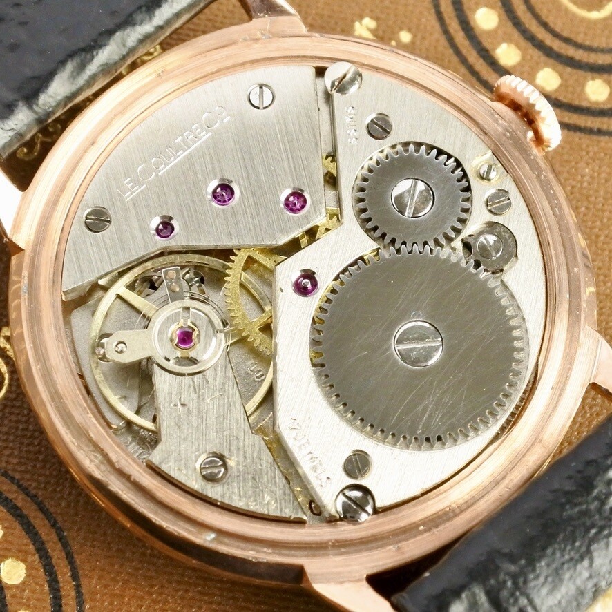

MembreBonjour à tous,
Lors de mes pérégrinations sur eBay US je suis tombé sur plusieurs montres Piaget anciennes des années 50/60 avec des calibres que je n’avais jamais vu.
![[ICI vos demandes d'IDENTIFICATION et RENSEIGNEMENTS de vos montres] - Page 42 S-l1600](https://i.ebayimg.com/images/g/7igAAOSwy6th0-Ib/s-l1600.jpg)
![[ICI vos demandes d'IDENTIFICATION et RENSEIGNEMENTS de vos montres] - Page 42 S-l1600](https://i.ebayimg.com/images/g/7eAAAOSwZpRh0-IV/s-l1600.jpg)
![[ICI vos demandes d'IDENTIFICATION et RENSEIGNEMENTS de vos montres] - Page 42 S-l1600](https://i.ebayimg.com/images/g/gLcAAOSwVidh0-UK/s-l1600.jpg)
![[ICI vos demandes d'IDENTIFICATION et RENSEIGNEMENTS de vos montres] - Page 42 S-l1600](https://i.ebayimg.com/images/g/bl4AAOSw7Hdh0-UF/s-l1600.jpg)
Vrai calibre Piaget ou calibre lambda stampé Piaget avec cadran repeint pour faire gonfler les enchères ?
Le même vendeur a également des JLC avec des calibres étranges stampés LeCoultre:
![[ICI vos demandes d'IDENTIFICATION et RENSEIGNEMENTS de vos montres] - Page 42 S-l1600](https://i.ebayimg.com/images/g/y2EAAOSwATxh06hH/s-l1600.jpg)
![[ICI vos demandes d'IDENTIFICATION et RENSEIGNEMENTS de vos montres] - Page 42 S-l1600](https://i.ebayimg.com/images/g/tioAAOSwnJph06hG/s-l1600.jpg)
![[ICI vos demandes d'IDENTIFICATION et RENSEIGNEMENTS de vos montres] - Page 42 S-l1600](https://i.ebayimg.com/images/g/Z-8AAOSwFtVhrHAs/s-l1600.jpg)
![[ICI vos demandes d'IDENTIFICATION et RENSEIGNEMENTS de vos montres] - Page 42 S-l1600](https://i.ebayimg.com/images/g/QAYAAOSw5j5hrHAq/s-l1600.jpg)
Jamais vu de tels mouvements chez JLC…
Vos avis m’intéressent. Merci !
19 janvier 2022 à 10h22 #420004326572Hypnos
MembreCette fois-ci je pense qu’on tient le bon bout.
Sur ce site
http://et-le-temps-passe.mozello.fr/a-vendre/yema-automatic/Yema automatique calibre Jeambrun 23D
on trouve çaFranchement pas très courant comme mouvement. Si la partie automatique est à réparer ça va être compliqué (pour la partie de base 23D c’est archi courant)

19 janvier 2022 à 12h17 #420004326574Hypnos
MembreC’est tout rien que des faux calibres des marques citées
Le deuxième est un calibre AS 1130 ou dérivé
Le troisième un calibre Fontainemelon (y’en a trop mais c’est un dérivé du FHF 67)
Le quatrième un Unitas 6310 ou dérivéLe premier ça ne me revient pas mais il pourrait s’agir d’un Unitas aussi
Le tout estampillé de noms qui n’ont strictement rien à y faire. Les cadrans sont à l’avenant.
C’est qui qui met ça en vente? A faire savoir pour que personne ne se fasse prendre …20 janvier 2022 à 3h32 #420004326582zarzida

Merci de votre aide.20 janvier 2022 à 8h38 #420004326583capoline
Membre- Hypnos a écrit:
- C’est tout rien que des faux calibres des marques citées

Merci à vous deux. Voici le vendeur: https://www.ebay.com/sch/kotohir63/m.html?_nkw=&_armrs=1&_ipg=&_from=
