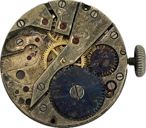

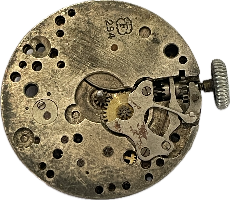

Membre17 mars 2023 à 18h54 #420004892226Hypnos
MembreRaté pour moi c’est un Felsa. Vraisemblablement Felsa 294 si c’est un 10,5 »’.
ci-dessous quelques exemples de Felsa 294
(en prime un sujet sur ces mouvements sur un site espagnol : https://relojes-especiales.com/threads/felsa-294.443147/)![[ICI vos demandes d'IDENTIFICATION et RENSEIGNEMENTS de vos montres] - Page 37 Mouvement-felsa-294](https://www.watchys.ch/1183-thickbox_default/mouvement-felsa-294.jpg)
https://www.watchys.ch/fr/mouvement-mecanique/1076-mouvement-felsa-294.htmlLe même mouvement en vente sur la baie, mais avec le n° de calibre frappé côté cadran (ça ne laisse plus beaucoup de doutes):

https://www.ebay.fr/itm/305338390135?mkevt=1&mkcid=1&mkrid=709-53476-19255-0&campid=5338722076&customid=&toolid=1005017 mars 2023 à 19h40 #420004892227Nizange
MembreMerci Hypnos pour toutes ces précisions et les liens. Sur le modèle en vente sur la baie il y a également des ouvertures carrées pour lubrifier les rubis.
17 mars 2023 à 20h59 #420004892228Hypnos
MembreIl y a des huiliers carrés aussi sur des mouvements présentés sur le post espagnol; montres Leonidas (mais tout d’un coup la page n’est plus accessible …)
??? relojes-especiales.com/threads/felsa-294.443147/Page trouvée avec la requête « Felsa 294 » sur google images
