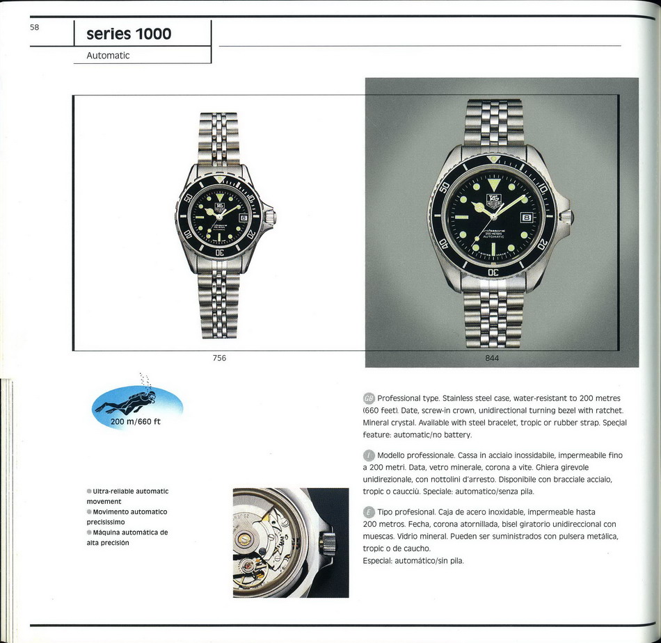

    10tocantes
    Même le site Tag Heuer ne fait aucune mention d’un 2824-2 dans les 844 de la série 1000, le modèle ayant disparu du catalogue après 1990:
    https://www.tagheuer.com/ca/fr/collection-vintage/tag-heuer-1000-series.html
    Cf p34 du catalogue Tag Heuer 1990 que l’on trouve ici parmi d’autres des années 90s (ceux des années 80s sont ici et ceux des années 70s ici):
    http://www.onthedash.com/wp-content/uploads/2017/02/1990P58.jpg
    Les 2824-2 que l’on pourrait trouver dans des 844/5 sont donc des remplacements de 2872. Et je suis également désormais convaincu que la couronne et les aiguilles du modèle en vente sur LBC ne sont aucunement celles d’une 844/5. Pour moi, cette montre n’est en aucun cas authentique mais « bricolée » et je n’irai pas mettre 2000€ là-dedans.
